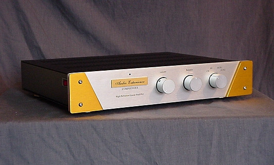

Preamp Audio Experience SYMPHONIES
Ptyś
Ptyś to jest standardowy układ lampwy na E 83CC. Ciekawostką jest dioda prostownicza w zasilaczu bodajże EZ30 która poprawia rozdzielczość i jest to znacznie korzystniejsze niż układ na zenerze pół przewodnikowym .Kondzie sygnałowe do wymiany ,średniej klasy Wima.
Jeszcze jedna fotka:
Ptyś praktycznie kazdy układ pre czy daca lampowego to praktycznie te same układy.Czrów nie ma i niestety od tyych elementów zależy klasa urzadzeń.Myślę że warto go nabyć jeśli nie jest drogi z myślą o abgrade,choć wydaje mi się ze bez poprawy i tak będzie grał dobrze.
Trochę o wykonaniu:
"Audio Experience SYMPHONIES High-Definition Linear Amplifier
is all hand made by point to point soldering techniques.Each product are checked carefully by high quality scientific instrument . the listen test and attunement for the sound of the preamplifier is very long time . We promised that all products are selected with care."
elementach:
Rectifier tube is 6X4 BlackPlate Tube ( USA made ).
The power transformer is "R - core" ..
The volume contral is Japan made " ALPS ".
The resistance is USA made "Dale" ("CELLO" use).
"Philips" and "Wima" Coupling Capacitors.
Hook-up wire is silver plated copper teflon insulated and high quality audio Cable
i parametrach:
Controls : Gain , Input Selector , Balance , Power On/Of
Output : RCA x2
Input : RCA x4
Frequency Response: 10Hz ~ 200KHz(-0.5dBat 5V)
T.H.D : 98dB
Channel Balance: 56dB(2Hz ~ 20KHz)
Phase Mode : Normal
Max Output : 30V
Line-Stage Tubes : 12AX7A x3
Power Supply : 6X4
Czy ktoś ze znawców może ocenić parametry?
Bardzo szybko otrzymałem odpowiedź, że przesyłka do Polski jest darmowa i trwa 7 dni.
Czy taki preamp będzie dobry do Gainklona?
Ptyś
P.S. Strona manufaktury:
Jak najbardziej będzie się nadawał ze wzgledu na impedację,a przede wszystkim na wysokie napięcie na wyjściu.Warto pokusić się o lepszy potencjometr np.drabinkę rezystorową.Lampa w zasilaczu to 6x4 to oktalowa wersja EZ90.Pozdro.
>Yogi
Tutaj:
->Ptyś
To faktycznie promocja i wiecznie trwać nie będzie. Ponadto, jeśli wpiszą Ci niewielką wartość przesyłki, której koszty transportu dodatkowo ponosi sprzedawca to można zaryzykować. Oczywiście jeśli decydujesz się na kupno w ciemno :-))
Tak sobie oszacowałem, że zrobienie samemu podobnej jakości preampa wcale nie wyjdzie taniej, więc zaryzykuję i kupię w ciemno. Może będe pierwszym klientem z Polski :)
Ptyś
Zasilalem GC z wyjscia rownolegle laczonych ECC83 oraz ECC82 (a'la AN M-1) czyli zrodel o impedancji wyjsciowej o rzad wyzszej niz opisywane ustrojstwo. Z wtornikiem (impedancja wyjscia rzedu kilku setek R) GC gra jednak lepiej. Nie wiem co to za uklad w opisywanym urzadzeniu, ale z 2k uwazam za zupelnie przyzwoita wartosc.

odkurze watek
mial ktos do czynienia z tym ustrojstwem?
mam konkretnie na mysli lampki i ewentualny apgrjed
stoi to sobie u mnie wlasnie u mnie na stockowych lampach i plumka
wysokie wysuniete przed szereg
basik rozlazly ale milo schodzacy
srednica za bardzo wycofana
zastanawiam sie czy warto w to zainwestowac pare groszy - mam na mysli lampy - tungsole i ewentualnie psvane oraz wymiana kondow i moze potka...
tu jest propozycja upgreadu - krok po kroku
YS audio maja rowniez wersje SE z drabinka rezystorowa (niestety bez zdalnego sterowania) i z lepszymi komponentami - cena w dalszym ciagu lekko-polsmieszna bo nie przekracza tysiaca baksow...
