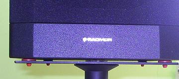

Polecam gumki, które sam zastosowałem między kolumną, a półką podstawki. Są tak,,niepoślizgowe", że nie trzeba mocować kolumny (albo szyby), a i tak się nie przesunie. Załączam foto. Mocuje się je, przetykając przez otwór w blasze czy in. elemencie grub. 3-4mm. Jeśli Cię zainteresowałem, pisz na priv.

Co do polecanych przeze mnie gumek- pokazuję jedno z możliwych zastosowań:

Dzięki za propozycję ... ale to nie to ...
1.nie bardzo już mogę wiercić otwory w tych półkach ...
2.takie punktowe podparcie szkła byłoby niebezpieczne ... musiałbym użyć ich więcej ...
3. a pozatym ten kolorek jest nieakceptowalny przez moją małżonkę ... nie chcę sie narażać ;-))
A tak w ogóle to ew. mogłoby pasować tylko do punktu "3" ... a co z resztą - jakieś pomysły ?
