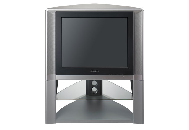

A co sądzicie o tym TV?

Również 32 Samsung WS32Z308P - jest w extra cenie 3099 /ze stolikiem/
