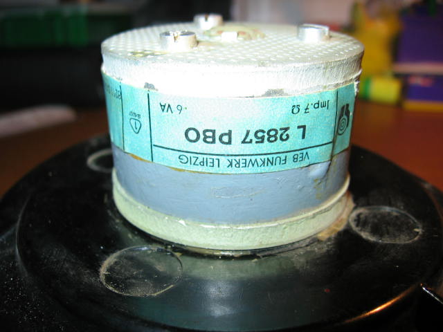

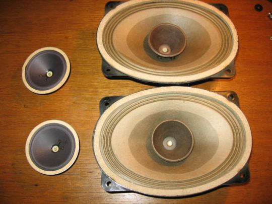

Przeglądając ten wątek, przypomniałem sobie o głośnikach wymontowanych kiedyś z radia VEB Rossini,
w roku 1960 było to radyjko z górnej półki (bardzo wielki klocek do tego stereo). Wydaje mi się, że są to głośniki
alnicowe, mają 26x18 cm (kosz głośnika to chyba bardzo gruby ebinit albo jakieś podobne tworzywo). Nie mam doświadczenia z takimi głośnikami, może ktoś ma jakiś pomysł jak je wykorzystać, bardzo jestem ciekawy czy można z nich coś zrobić, ale nie chciałbym inwestować jakiś wielkich pieniędzy w obudowę nie mając pewności czy warto.
Wyglądają dobrze - gwizdki są identyczne jak moje Saby (poza kolorem zielonym papieru)
Spróbój bo warto jeśli je już masz. Najłatwiej w większej płycie płaskiej, niektórzy wkładają nawet do wstępnych testów w pudła kartonowe!. Gwizdki oddziel od szerokopasmowca kondziem (na początek żółte MKS lub srebrzyste - jak w stanie wojennym zabrakło foli zółtej ;-)) o wartości 3.3-10 uF (chociaż optuje tu za 3.3 uF).
Zadnej cewki - szerokopasmowca zapinasz do wzmaka ustawiasz - grasz muzę i wsłuchujesz się.
Od razu uprzedzam - nie denerwuj się że to nie oto chodziło i jest kicha bez basu i mięcha. Przełam się jak wytrzymasz 1/2 godziny to jest szansa że może oczy będziesz przecierał ze zdziwienia. I to jest ten moment w którym podejmuje się decyzję żę idzie się w tym kierunku. Jeśli nie wytrzymasz - nie dasz szansy to masz w kieszeni trochę więcej i zmieniasz wątek na Głośniki z audiocomponents.
Się rozpisałem - zapomniałem czego słuchasz?
