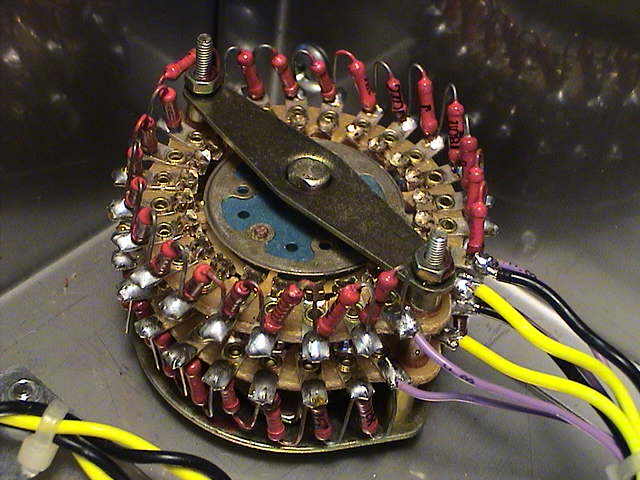

Kupilem pre amp lampa: Bez-Q4B 6H8C (Chiny) i mam z nim jeden problem, przy skreceniu potencjometru na minimum jest za glosno (wieczorno- nocne sluchanie). Nie pytam o to,czy posiadacze tego pre ampa maja podobne problemy,bo pewno nikt o takiej nazwie nie slyszal,chodzi mi o porade co mozna z tym zrobic zeby bylo ciszej.
Mysle ze polaczenie tego pre z lampowa koncowka mocy bedzie gralo znacznie ciszej,ale z moim Rotelem RB-980BX
jest za glosno. Na elektronice sie nie znam,domyslam sie ze potrzebne beda jakies oporniki,ale jakie i gdzie to juz Was o to pytam. W zalaczeniu zdjecie potencjometru i klocka,posiadam tez schemat jak by co. Pozdrawiam

Tak jest jak piszesz,calkowicie na minimum jest cisza chodzilo mi o pierwszy stopien ktory slychac. Potencjometr jest
otwarty ma okolo 6 cm srednicy i oblepiony jest opornikami.Zdjecie potencjometru i schemat dodam po zmianie rozmiaru pliku,teraz musze leciec do pracy. Pozdrawiam

Z aplikacji na papierze wynika jedno; preamp ma na wyjściu regulator-tłumik (potencjometr) a całe wzmocnienie na stopniu lampy jest dość duże - zwłaszcza CD - i będzie mało precyzyjne w regulacji przy minimum.Jedyne co można zlecić to zmianę ostatnich wartości tych "elementów"wokół potencjometru ( jeśli jest ok.24 kroków ) .Te "elementy" to zestaw drabinki rezystorów , które w odpowiedniej proporcji (skokowo) regulują wzmocnienie.Wystarczy od zimnego końca wprost dolutować równolegle odpowiednie rezystory ,zmieniając ch-kę tej regulacji na samym dole (najcichsze partie).

Nie pozostaje mi nic innego jak zakup kilku rezystorow i eksperymenty.Napisy na rezystorach sa malo czytelne,ale udalo mi sie kilka wartosci odczytac . Pewne jest 18 k ohm przy jednym koncu,nastepne wartosci sie zmniejszaja 2.2 k jest na srodku ostatni jest 91 ohm (trzecia od konca wartosc to 150 ohm).Moje pytanie ,z ktorej strony mam dokladac rezystory i jakiej mniej wiecej wartosci?Co to znaczy dolutowac od zimnego konca, jak pisal divaldi? Pozostalo mi jeszcze przeprosic za tak lamerskie pytania i czekac na pomoc . pozdrawiam

ja bym w ramach eksperymentu zwiekszył rezystancje wejściową całego tłumika i wlutowywał rezystorki z zakresu 22k-100k na samo wejście tłumika - pomiędzy punktem wspólnym z rezystorem 240k a wejściem tłumika (zapewne jest tam rezystorek 18k). Zmieni to tłumienie i zakres regulacji tłumika. - możliwe jest też zastąpienie tylko rezystora 18k większym - też z zakresu 22k-100k, tak aby na dole skali uzyskać odpowiednie tłumienie.

Andrzejas - zobacz do którego rezystora dotyka styk suwaka przy minimalnej głośności. Zmniejsz właśnie ten rezystor tak, aby wzmocnienie Ci odpowiadało.
Swoją drogą rozwiązanie głośności bez głowy, bo sygnał przechodzi przez kilka/dziesiąt rezystorów. Można zrobić tak, aby przechodziło tylko przez jeden rezystor. Idąc audiofilską teorią, sygnał przechodzi np. przez 10 rezystorów szeregowo, dwadziescia lutów itp. Więc jest nieaudiofilsko :-)
Chyba lepszy był by dobry potencjometr... ja bym to przerobił.

igod Styk suwaka przy minimalnej głośności dotyka do rezystora o najnizszej wartosci (91ohm).Jest to przedostatni rezystor, bo na ostatnim jest cisza i ma on tez 91 ohm.
Wymieniac w potencjometrze musze po dwa rezystory ( jeden na kanal),czy musza one miec idealna wartosc zeby nie bylo roznice glosnosci na kolumnach? Jakie moga byc odchylki miedzy nimi? Pozdrawiam

Wystarczą standartowe o tolerancji 5%, co przy 50R daje nam 2,5R różnicy. Nie da się tego usłyszeć. Jak już kupujesz to daj dla świętego spokoju kup metalizowane.
Ten ostatni rezystor jest połączony z masą.
Rozumiem, że kiedy "potencjometr" jest na pozycji minimalnej ("bieg 0") to nic nie słychać, a na "bieg 1" jest już za głośno?

Tak wlasnie jest. Czy musze wymieniac tez ten ostatni na ktorym nic nie slychac? Czy 0.25 W wystarczy?

W takim razie wymień ten pierwszy rezystor na mniejszy, to on odpowiada za "1 bieg". Kiedy jest "bieg 0" wejście dołączone jest do masy i nic nie słychać. Tego drugiegi nie ruszaj... na razie. Przydał by się dokładny schemat wraz z tym przełącznikiem, było by łatwiej dyskutować.

Mysle ze cos z tego bedzie,kupilem 22,47 i 100 ohm 2% 0.25w rezystory. Wymienilem dwa pierwsze najnizsze z 91na 22 ohm. Podlaczylem i dziala.Sila glosu jest idealna. Pierwszy stopien-cisza,drugi-gra cicho tak jak chcialem,trzeci-gra glosniej,ale nadal ciszej od minimum przed wymiana, natomiast na nastepnym nie wymienianym jest spora roznica.
Postanowilem wymienic jeszcze dwa nastepne na 47 i 100 ohm,ale jak to bedzie gralo jeszcze nie wiem,musze kupic nowa lutownice bo wlasnie stara mi wysiadla.
