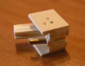

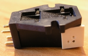

Razem z zakupionym ramieniem, dostałem oryginalną wkładkę MM firmy Ortofon. Niestety igła uległa resekcji. Udało mi się uzyskać informację, iż igła (zamiennik) ma oznaczenie N 325, ale nie potrafię określić z jaką wkładką mam do czynienia. Oto wkładka i uchwyt igły. Czy ktoś się spotkał z tą wkładką? Za wszelkie informacje na jej temat, pięknie dziękuję.

Na tej właśnie stronie znalazłem info o igle. Ale tam jest napisane: "Ortofon D (All Series) , D3 Mk2 , F (All Series) , F15 , F15 Mk2 , FF (All Series) , FF15 , FF15 Mk2 , N (All Series) , N15 , N15 Mk2 , NF (All Series) , NF15 , NF15 Mk2 , VMS3 Mk2". A "rozchodzi mnie się" o konkretny typ wkładki :-)

Jest to wkładka tzw serii F ,.Analogiczne typy igieł montowane były we wkladkach Ortofon F, FF. , NF.N. Był drugi model , którego igła różniła się że wprowadzający trzpień . był gładki na bokach. W tym typie ma wklęśnięcia.
Brzmieniowo- taka sobie . Nie pasuje do kazdego headshella, bo jest niska.Np do koszyczków Daniela, Fonomastera(blaszanych perforowanych) -nie pasuje /

Nr katalogowy NS 89041 /pfeifer 10212/ IGLA GRAMOFONOWA .Patrzac na foto igły- to jakis mutant Audiotechnicy 91.Przynajmniej igła na to wskazuje.Jeżeli tylko igla ją uzdrowi to warto zainwestować te kilkanaście złotych w kolejne doświadczenie.Wybiez drozszą o kilka zlotych ale z koncem eliptycznym-Warto.
