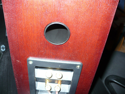

Witam wszystkich serdecznie. Na wstępie chciałem podziękować wszystkim którzy poświęcili swój czas i energię na stworzenie tych 3440 wpisów:) Po lekturze wszystkich wątków postanowiłem spróbować sił i zabrałem się do amatorskiej budowy własnych klonów. Wszystkie potrzebne elementy skompletowałem na początku roku. Wysokie z allegro w wersji ze srebrnym pierścieniem, niskotonowe zamówiłem w fabryce i musiałem trochę poczekać bo był chwilowy brak. Jestem mile zaskoczony kilkoma telefonami z Tonsilu o realizacji mojego mega zamówienia:) Elementy elektryki zamówiłem w Polinku i szczerze ich polecam. Skrzynki zrobiłem z wiórówki 16mm, pozostałość starego tapczanu:) Na początku miałem zamiar zamówić mdf na wymiar, ale w casto mieli tylko 10mm i dałem sobie spokój. Frezy wymęczyłem frezarką za 100 zł i różnymi patentami na zrobienie małych kół bo oryginalny cyrkiel ma dosyć dużą średnicę minimalną. Potem wszystko poskręcałem i posklejałem, nierówności zaszpachlowałem i wkręciłem głośniki. W takim surowym stanie podłączyłem wszystko do starego pieca onkyo i jakoś straciłem wenę twórczą do dalszej pracy nad wykończeniem:) Dopiero teraz, po czterech miesiącach zabrałem się za fornir i właśnie ukończyłem pierwszą skrzynkę. Na zdjęciach wyszły straszne przebłyski na lakierze i dziwnie jasny kolor, ale w rzeczywistości wszystko jest ciemne i ładnie się niedociągnięcia zlewają z całością:) jak zbiorę siły na drugą skrzynie to wyjdzie na pewno lepiej bo fornir i bejca mało wybaczają o czym miałem okazję się przekonać. Polecam wszystkim często opisywany na forach klej moment kraftkleber bo daje rade i klei fornir na amen:) Pozdrawiam wszystkich
Tutaj kilka zdjęć
Witam. Wykończenie odstawiłem tylko na 4 miesiące:) jednym z powodów była zima i wizja klejenia forniru w zamkniętym pomieszczeniu, a jak je podłączyłem i ożyły to szkoda było się rozstawać:) A dźwięk jak dla mnie jest nieporównywalnie lepszy od wcześniejszych przetworników, czyli miniwieża itp:) Oczywiście jak ktoś poszukuje potężnego basowego fundamentu to może się zawieść. Niestety nie jestem znawcą tematu, ale jak na moje amatorskie ucho grają bardzo naturalnie i przyjemnie. Muzyka której słucham to głównie Rage Against The Machine, SOD itp. z odtwarzacza DVD lub komputera podłączonych do starego onkyo a8820. Gra to sobie codziennie jako tło do pracy i wypoczynku. Może jak zakupie jakiś dobry stary CD to odkryje nowe możliwości tych przetworników. Własnoręczna budowa dała mi dużo satysfakcji i czegoś nauczyła, polecam wszystkim bo to dobra zabawa. Pozdrawiam

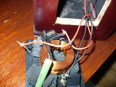

Przyszły elementy zwrotnicy z Polinku. Cewki zamówiłem 0,82mH ale po zmierzeniu okazało się że całe szczęście mają większe wartości. Jedna 0,849mH a druga 0,845mH więc prawie jak w oryginale.

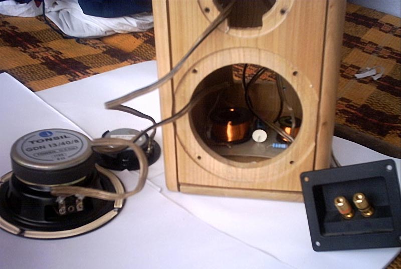

Kilka dobrych lat temu powstała podobna konstrukcja. Robota garażowo-hotelowa po godzinach z kolegą (piękne czasy). Głośnik wysokotonowy (seas KT19F), zwrotnica zaprojektowana w Qba z na elementach intertechnik. Głośnik nisko-średniotonowy z Tonsil (GDN13/40/8). Paczka to klejonka z litego drzewa czereśni 18 mm, bass-reflex. Wytłumiona wełną owczą, (długo słuchałem z gąbką czopkową) lepszy efekt, no i naturalny produkt. Standy JTL-Audio. Zdjęcie "rozbierane" nie najwyższych lotów, aparaty cyfrowe dopiero pojawiły się na krajowym rynku.

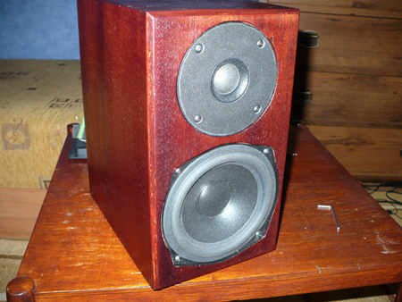

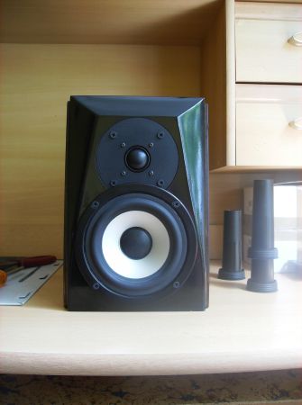

To i ja dołącze do mietkopodobnych,na GDN 13/40/wersja z Mission,ewentualnie zamiennie na inną parę Tosilowskich 13, GTC 13/40/1.Wysokotonowy to wiadomo inny ale znany to nie będę ssię rozpisywał.
Wykonawca skrzynek też chyba kogoś Wam przypomina,nawiasem mówiąc skrobnął takie coś dla mnie!Ładnie?Pozdrawiam Cię przy okazji!Oczywiście jeszce nie zagrałem,ale wkrótce-napewno!
Pozdrawiam Wszystkich kloniarzy!

ted125, 10 Maj 2009, 18:14
Piękne. Nawiązanie do Esa Furioso.
Lubię się czepiać :) więc powiem, że od dolnej krawędzi woofera należało dać jeszcze ze 3cm więcej. Byłyby ładniejsze proporcje. A tak to wysokotonowy bierze ciężar tej bryły na siebie.
Za zgodą ted125 zrobiłem lekki retusz zdjęcia :)
Wyjaśnię,trudności pojawiły się w projekcie gdyż miała to być wesja "półkowników" wysokość dozwolona do 38+1cm,luzu.Stąd taki skrót w dolnej części,Ale monitorki znalazły już swój pokoik,stsowny i będą miały standy i swoje kolce.Będzie dobrze.Pojemność około 8 litrów.
Pozdrawiam!

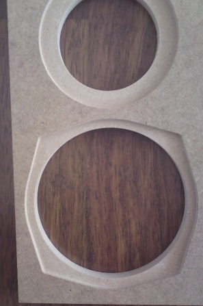

Dziekuje Marku super zapakowane i pięknie wyfrezowane :)
Opakowanie zastępcze:-)
Parę osób w tym tygodniu może sie spodziewać przesyłek. Zrobienie frontów , to była betka najgorsze jest dla mnie (czasowo) organizowanie paczek i wysyłek. Wytrzymajcie jeszcze chwile.
Wszystkie zamówione u mnie surowe skrzynki zostały wstępnie oszlifowane( z wyjątkiem kfadrato), ale proszę pamiętać że przed fornirowaniem koniecznie trzeba je jeszcze raz dla pewności szlifnąć, najlepiej papierem naklejonym na odpowiednio duży klocek.
Mam nadzieje że wyjdą wam te skrzynki super, ale pamiętajcie że ode mnie dostaliście półprodukt, nie firmuje całości wykonania. Mogę natomiast dać gwarancje na jakość sklejenia surowej skrzynki.
