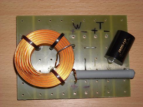

cadam przepraszam nie wyraziłem sie jasno, wcześniejsze moje pytanie dotyczyło zwrotnicy zaproponowanej przez:
kuzyn55, 11 Wrz 2009, 18:24
>Cewka dla głośników niskotonowych Mite Central 1,15 mH, a dla głośnika wysokotonowego cztery
>równolegle połączone kondensatory: 2 uF + 0,27 uF + 0,22 uF + 0,01 uF.
Wydaje się że taka zwrotnica powinna być dla 2 * gdn 8 ohm, jeśli się mylę poprawcie mnie.
Cewka o indukcyjności 1,15 mH jest dla wypadkowej impedancji głośników równej 8 Ohm. Czyli 2 x 4 Ohm szeregowo lub 2 x 15 ohm równolegle. W orginalnym Mite z tego co pamiętam była ta druga wersja.

frytu - zmiana głosnika wiąże się zazwyczaj ze zmianami w zwrotnicy. W tym przypadku ze zmianą wartości kondensatora.

Witam i dzięki za wyczerpujące informacje.Braki przejrzystosci szukał bym w filtrowaniu gdna.On niekiedy ..... dosłownie krzyczy.Ale to tylko takie moje dywagacje pozdrawiam.
Marson, 19 Wrz 2009, 08:19
Nie tylko Twoje dywagacje. Ja też mam takie spostrzeżenia. Polecam stosować wyższy rząd niż pierwszy albo chociaż dołożyć układ RC do linearyzacji impedancji.
robix
Za brak przejrzystości odpowiada słaba współpraca fazowa. Prosta ścianka i filtry pierwszego to nieporozumienie. Każdy poważny konstruktor to wie. W żadnej polaryzacji nie ma pełnej zgodności fazy. Żeby to poprawić trzeba pochylić ściankę albo zastosować filtry do przesuwania fazy (jak Dynaudio) albo dać filtry wyższego rzędu.

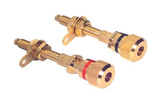

Zrobilem blad bo podlaczylem pojedyncze kable do portu przez zwory plusem na dol a podobno powinno sie odwrotnie (nie wiem o co chodzi ale po przestawieniu pojawilo sie wiecej szczegolow).
Najlepsza ocja bedzie wywalic te zwory i kupic kabelek do BW powinno sporo poprawic dzwiek a narazie poszukam jakiegos kabelka i zrobie prowizoryczne zworki :)

Czesc Józef widzę że sporo forumowiczów robiąc sobie na prędce klony Mite,myślała że złapała Pana Boga za nogi, Dla wielu okazał się to zimny prysznic również i dla mnie.Bat jest ukręcony ale gówniany.Może by tak dla zawiedzionych propozycja jakiegoś schematu zwrotnicy na podbudowanie. pozdrawim.Marson
