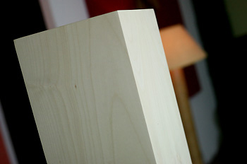

przyklad rzemiosla stolarskiego kolegi.
hmmm... oferta kolegi dotycząca obudów bardzo jest interesująca, szczególnie że wiem ile pracy kosztowały mnie pudełka poniżej. ps. panownie nie dywagujmy już tak bardzo nad wyższością świąt nad świętami i zamawiajmy te głośniki. pozdrawiam zapaleńców :)))

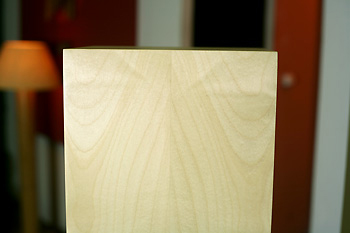

i w połowie prac malowniczych :)
