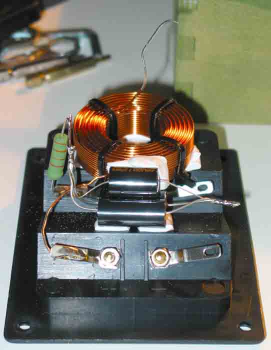

zwrotnice zmontowane do drugiej kolumny
cewke i kondy przylkeilem narazie patafixem
powiedzcie mi czy glosnik wysokotonowy dajemy w przeciwfazie , czy normalnie?
jak sa jakies klopoty z terminalami sluze pomoca

>Mam pytanie:Cz z zestawów ZG30C114 możnaby wykorzystać cewki do klonów? Kolumny są 4omowe.
cewka do mietkow powinna miec okreskona indukcyjnosc
0,85 mH i zblizona opornosc ,
chyba ze przypadkiem taka tam siedzi

chyba jednak prosciej zerknac do srodka , moze tam napisali ile Henrykow ma ta cewka:-)

gdyby udalo sie troche chetnych zebrac
mozna sprobowac zamowic identyczne jak w mietkach cewki solena specjalnie dla nas zrobione
bo chyba standardowo w ofercie soleny takowe nie wystepuja
