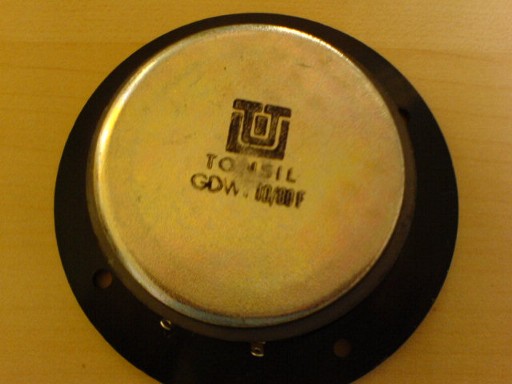

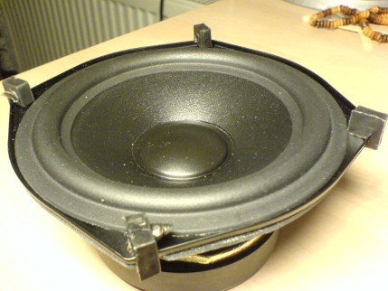

Narazie to tyle czekam na Wasze propozycje, a dołanczam fotki moich głośniczków GDN przyszed pocztą dziś natomiast GDWK w zeszłym tygodniu kupiłem. Pozdrawiam.
jeśli tanio i dobrze to cewka drutowa powietrzna+kondy MKT (np z Allegro Siemensy - bardzo dobre i tanie) rezystory metalizowane np Ty-Ohmy z www.polink.com.pl. Moc rezystora 5W styknie
Gosci1, nie chce Cie martwic ale Twoje tweetery to prawdopodobnie podrobki :/ . Spojrz na magnes jest na nim stempel GDWT 10/80 F - czyli tubowy glosnik z cewka chlodzana ferrofluidem (BTW strasznie on stary bo ma jeszcze stempel Unitry ;] ).
Niestety jestem tego świadom kupiłem z tego miejsca co ktoś jeszcze z tego wontku na allegro z Białego Stoku z jakiegoś sklepu jak będą marnie grały to mam kontakt z gościem z Wrześni może pochodzi po churtownich i mi znajdzie coś orginalnego to od niego mam te 13 podobno ostatnie w hyrtowni były :-) fart. A wysokotonowe podłączyłem pod zwrotke z starych unitrowskich kolumn razem z 20 cm basowcem GDN 20/80/2 w obudowie 35L br strojony na chyba 37 hz bo nie pamiętam to rok temu było taki subik zrobiłem i z tą zwrotką grały całkiem przyzwoicie jak na mój gust, zdecydowanie lepiej niż GDWK9/80 w moich obecnych kolumnach

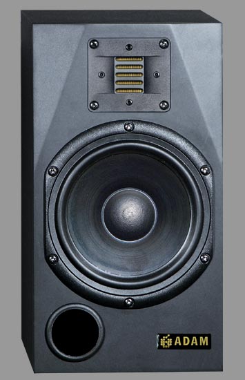

BeerfaN - jeśli te monitorki były czarne to pewnie słuchałeś A.D.A.M ANF10 . Więcej info na

to na bank były mite. Te adam'y też tam są, ale mite były w jasnej okleinie.

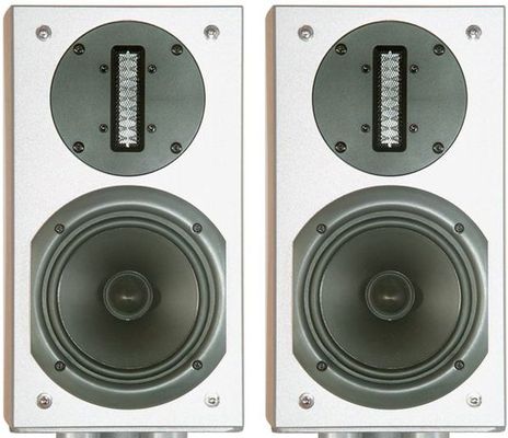

Co do wygrznia - nie wiem. Wysokie tony w porównaniu ze wstęgą z Proson 51 reality (bo tak się nazywają) to była przepaść, na plus dla proson.
Nie chcę wdawać się tu w dyskusję czy mite są dobre czy nie. Każdy ma swoje preferencje, ale 3 tys za takie mite...na pewno bym nie zapłacił. Ale 500zł tak - bez wahania.
czyli z tego co widzę to pełna nazwa brzmi Proson Reality Sat 51 MK2 , gabaryty mają filigranowe (301 x 189 x 244 mm ). Tylko cenę jakąś podalici dziwną bo w:
- Top Audio kosztują 990zł/para -
- taka sama cena jest w
- Best Audio kosztują 1190zł -
