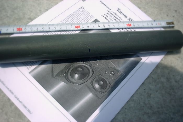

Ja przypadkiem znalazłem u siebie robiąc remont wiec to jest jakaś rura prawdopodobnie standard. Prawdopodobnie w jakimś markecie budowlanym trzeba poszukać. Wymiar wewnątrz był około 35 jak w oryginale. pozdr

AcoustiC dzieki. Po co w totemach jest rura b-r obcieta pod katem ostrym?
Musze w swoich monitorach zmienic rure na dluzsza i zastanawiam sie nad takim rozwiazaniem.
