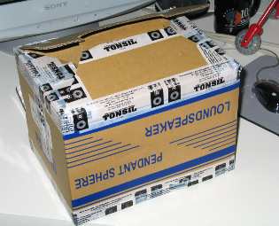

zamowilem glosniki gdn13/40/2 4ohm
przyszly w ciagu 2 dni
zaplacilem 169zl
zobaczymi jak beda grac

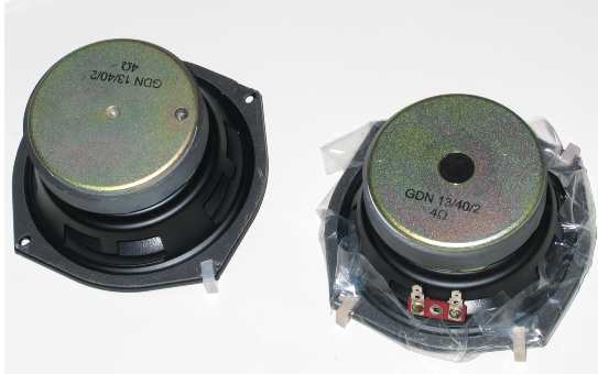

chociaz zauwazylem roznice w budowie
w jednym jest otwor w drugim zalepiony
co Wy na to
cyba niestety nie z jeden partii , czy to ma znaczenie?
zobaczymy
>co Wy na to
też u nich kupilem 6 szt ale nie sprawdzalem wszystkich
dojade na warsztat sprawdzę jagby co to moge się z toba wymienić.

Z tego co wiem masz dwie wersje głośników: eksportowa i krajowa. Ten po lewej z Twojego zdjęcia jest z otworem wentylacyjnym i jest to wersja na eksport, drugi głośnik to chyba "zwykła" wersja.
Pozdrawiam !!!!
Myślę, że to czy magnesy są wentylowane, czy nie zależy od tego jakie Tonsil miał na stanie, ewentualnie jakie kto zamówił, a nie od tego czy to wersja na kraj, czy eksportowa. Z tego co mi mówili w Tonsilu była jedna wersja, ale dużo mówili;)
W każdym razie przed chwila dosłałem do nich maila z prośbą o wykonanie dla nas partii w wersji z magnesami wentylowanymi. Takie niewentylowane pierwszy raz widzę.
myslicie , ze te glosniki moga sie roznic dzwiekowo?
ten niby nie wentylowany z czarna kropa po srodku , ma tez otwor wiekszy , zalepiony chyba polprzepuszczalnym materialem ,

Co do pytania fotoarkadego wklejam treśc maila dotyczącego mojego zapytania o magnes z otworem i bez:
"Wersja GDN13/40/2 zamówiona przez państwa ma otwór w rdzeniu d7mm. Otwór obniża częstotliwość rezonansową, zmniejsza kompresję spowodowaną poduszką powietrzną przy cewce oraz redukuje zniekształcenia przy niższych częstotliwościach powodowane przez przepływające powietrze przez resor . Negatywnym skutkiem jest obniżenie górnej częstotliwości granicznej (zwłaszcza dla wiekszych mocy - jest to pewna nieliniowośc głośnika) co nie ma znaczenia jeśli głośnik pracuje do 2 kHz. Pozdrawiam"
Tak, że fotoarkady zapytaj uw hurtowni, czy Ci nie podmienią tego głośnika, bo wygladas na to, ze masz je sporo rozjechane pod względem spl i kilkoma innymi.
