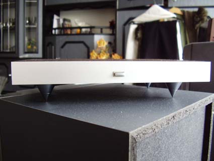

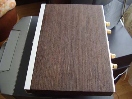

Poki co zdradzic jedynie moge jak bedzie wygladal moj PRE.... Jest to obudowa wykonana specjalnie pod Preamp, a wewnatrz jest wylozona blacha miedziana, w celu redukcji szumow. Nie ma jeszcze na fotkach kabla zasilajacego ktory wlasnie jedzie do Pana Bogdana. Front i tyl aluminiowy, a reszta fornir naturalny.
Co do wartosci sonicznych to napisze jak go porzadnie wygrzeje i wyslucham ;-)))

Nie ja nie bede mial tej obudowy, generalnie moj bugle byl montowany przeze mnie, Pan bogdan dostarczyl mi plytki i elementy a montaz juz wlasny, w/g wiarygodnego zrodla moj Bugle byl pierwszy :)), na razie jest wsadzony po prostu w obudowe po.... :-)) CD-romie komputerowym, poczatkowo mialem malowac proszkowo dodawac drewniane boczki, front z czarnego szkla itp ale koncepcja poszla ze plytka z bugle powedruje do .... pre ampa, bedzie w jednej budowie z pre lampowym, ale na razie do tego pre mam tylko plytki... reszta elementow powoli nadchodzi wiec pewnie z koncem lutego jzu bedzie gralo :))
Generalnie obudowa po CD -romie nadaje sie idealnie, jest dosc ladna, a wykonczenie jak pisalem powyzej pownno przyniesc iscie audiofilski wyglad :)) i jest proste do wykonynania w domowych warunkach
