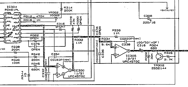

panowie - gdzie tu jest błąd
ucieszony otrzymaniem serwisówki zrobiłem sobie symulacje stopnia analogowego - i co - coś chyba zrobiłem nie tak - jak się przypatrzymy analizie AC sygnału na wyjściu to wynikało by z tego, że nie powinno być wysokich tylko sam bas :/
rys. 1 - kawałek serwisówki
rys. 2 - symulacja w LTSpice
