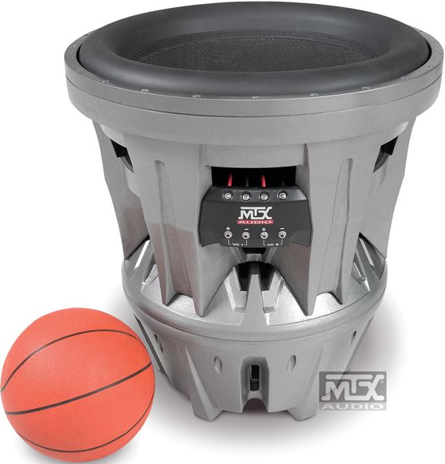

Witam! Wątpie,że ktoś w Polsce wykorzysta ten "tyci" głośniczek ale może ktoś się skusi na niego ;P
Jest na fotce niżej (P.S. ta piłka do kosza jest rzeczywistych rozmiarów).
Ma tylko 5000W RMS, 22", Fs=16.7 Hz, poprostu ogromny!!!

poza tym to trochę dziwne... kosz to wygląda tak jakby siedziała tam niewiadomo jak duża cewka z cholernie olbrzymią szczeliną do poruszania się tej cewki a tu tymczasem tylko 3 inche, jak im się to udało.... :)
wszystkie dane tutaj (małymi literkami) ==>
a zatem wygląda na to że membrana waży 1428g a Xmax jest peak-peak 2,5 in. to 2,5 raza tyle ma Peerless...
a cewka ma 6,5 in. średnicy ... no przyzwoita

Z cewką 6,5 cala te 6kW to marzenie ściętej głowy.
Sprawność 0,18% czyli dajemu mu 100W i przykładamy ucho do membrany, bo nic nie słychać. No ale z takim Xmax, Mms i BL na marnym poziomie 20TM nie dziwi.

Możliwe że tak jest, że jest odpustowy i przesadzają z tym filmikiem bo są dodane efekty trzęsienia ziemi, pozatym te teksty!!! Ale bardziej są śmieszne te teksty....przecież nie idzie w aucie uzyskać 6000 watt RMSu dla jednego głośnika!!! ;) Powiedzmy, że zrobimy super przetwornice, która da nam 50V, co nam da przy 4R jakieś 600W. Co w mostku da ze 2000W (pomijająć już to,że wtedy przetwornica by musiała ciągnąć coś koło 200A!!!). Załużmy że będą 2 cewki to głośnik przyjmie Do 4000W. Nawet na papierze to NIEREALNIE wyglada! Jak długo by to grało??Bez załączonego silnika ze 2 minuty?A jak się już go włączy to przy Peak-u będzie przygasać ;P
A co to za głośniczek _IGoD_ ?? może go nam bliżej przedstawisz?? Co sie rzucacie o mały xMax? 64mm to jest mało?? Przy 12mm XLSa chyba to jest coś...a po drugie to po co głośnikowi z 56cm membraną duże xMax?? ;D

w dodatku nie ciągło by 200A tylko były by ze 2xwzmacniacze bo 2cewki czyli 400A...nie uwierze w to chyba nigdy!!!
Po drugie zapomniałem dodać że fajna ściema z tym trzęsieniem ziemi jak na decybelomierzu jest góra 105dB!!! :P Śmiechu warte! To że głos przerywa XZibitowi to nawet na moim dawnym 30cm odpustowym głośniku uzyskać mogłem ;D

Xmax 75mm to bardzo dużo, nienormalna wartość. Bl na poziomie 20 to również bardzo mało, co się oczywiście wiąże z tak długą cewką. Sprawność 0,18% to strasznie mało. To jest parodia głośników typu XLS i tyle. W ameryce wszystko musi być najlepsze i największe...

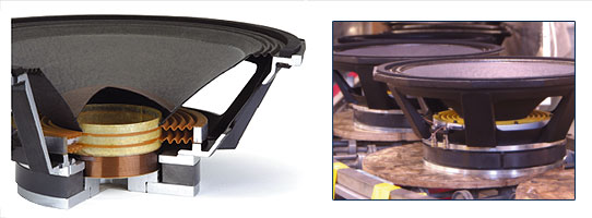

Głośnik na zdjęciu to PrecisionDevice:
Ta angielska firma robi profesjonalne woofery, bardzo wytrzymałe i niestety drogie.
100dB/1W/1m przy 45Hz robi wrażenie, prawda?
Jest dużo lżejszy od tego monstrum, ~30kg. Ale i tak za ciężki, jeśli już gdzieś się go stosuje to w stałych instalacjach (dyskoteki etc). Tak czy siak, nieopłacalny. W jego cenie można kupić trzy 18' woofery B&C lub 18sound.
Xmax 75mm ale one way czy peak-peak, bo dla mnie to jest p-p. I to jest niby dużo dla takiej cewy? Inna sprawa że przy tej pow membrany to nawet i +- 10mm by wystarczyło...

Saint123 - wystarczy spojrzeć w Twoje "o mnie" :-))
saczek_XTRM - te 1,5mm to w jedną stronę (cewka 12, szczelina 9). Natomiast ta 10 calówka to nie głośnik na subwoofer tylko na satelitę. Najlepiej odfiltrować ją przy 100Hz. Ideał. We wszystkich dużych systemach są osobne suby + takie właśnie nadstawki na 10 lub 12' głośnikach. Natomiast zwróć uwagę na sprawność, aż 5%.
Co do mocy to 300W sinus to żadne problem. Moc programowa pewnie z 0,5kW.
