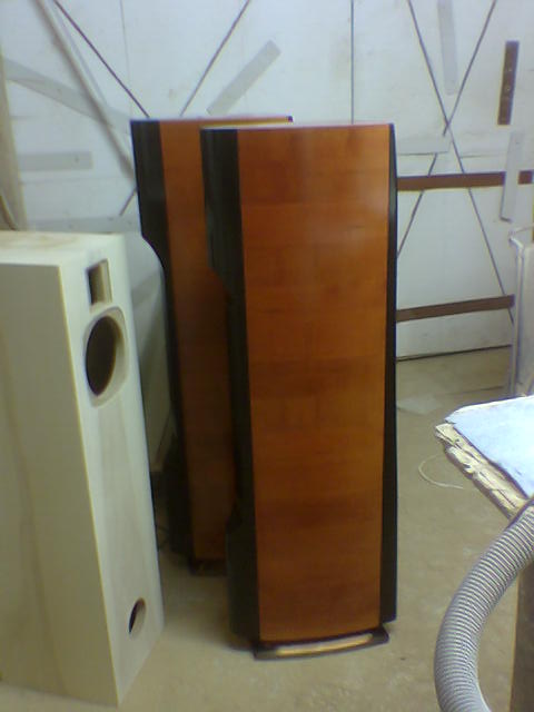

Tak dla przypomnienia ciekawego tematu - następne moje klony obudów Avalon'a.
no to i ja się pochwalę.
etap po podkładzie. jak skończę to zrobię lepsze zdjęcia
nadal po podkladzie.
zybel wykonalas kawel dobrej roboty tylko czemu takie liche ustawienie glosnikow trzeba bylo dac wysokiego , sredniaka i z dwa basy ale i tak mi sie bardzo podoba powiec jeszcze co tam za glosniki beda siedziec ??
niestety tylko
visaton g25ffl
gdn 13/40/2 - 8 ohm
gdn 20/60/3 ex jeden dlatego że jest na lini transmisyjnej i na dwa byłby za maly przekroj kanału.
Zacząłem je robić ponad rok temu nie mając pojęcia o budowie kolumn. następne zrobie na lepszych głosnikach i pewnie na bass-reflexie. Chyba że okaze się, ze ta linia zagra przyzwoicie. Zwrotki ciągle są w budowie, ale i tak bede musial kogoś poprosić o pomoc w pomiarach.
