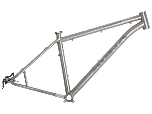

kona zamawia stalowe ramy u reynoldsa ale nie wszytskie
ta jest zrobiona z podstawowwej cromo
ale oni tez robia wyzsze cromo i tytanowe
dla ciekawosci KROSS mial przebłysk w 2017 roku i zrobil na ramie reynoldsa na praktycznie najlepszej stali 853 🙂
Focal + Naim

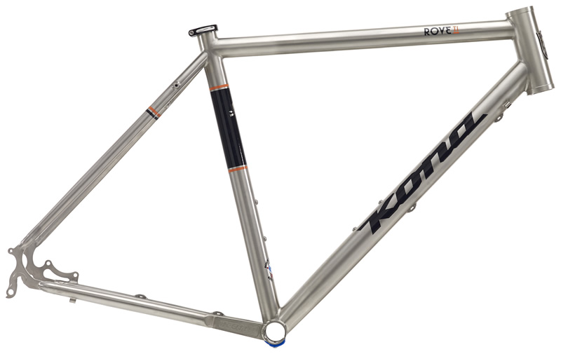

a tu kony rama tytanowa , jakis czas temu mieli w ofercie
robili tez pod gravele
Focal + Naim
obecnie nie mja w ofercie TI, to byly drogie, choc pewnie w cenie nie drozsze niz carbonowe, ramy dla naprawde juz zafiksowanych ludzi, ale kupowali i skladali bo czemu nie 🙂

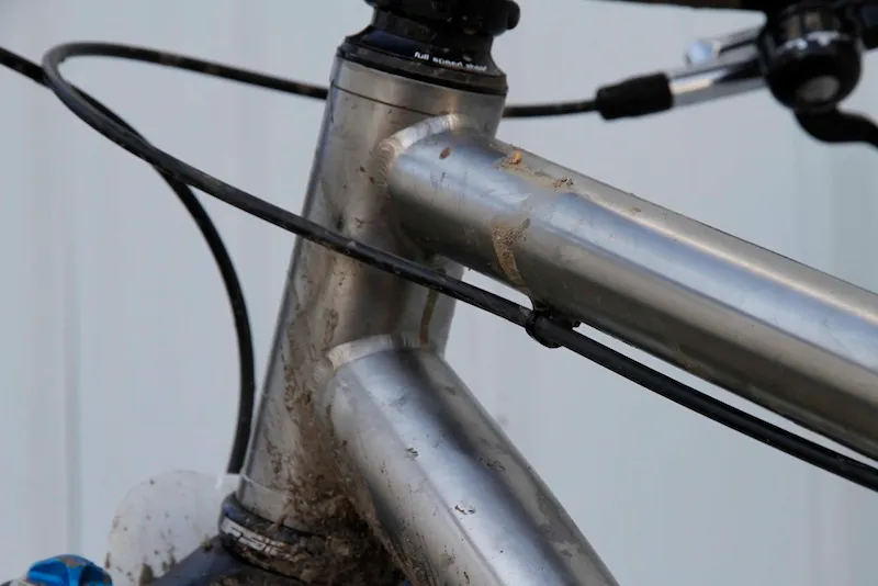

a tak wygladaja spawy na ramie tytanowej, malutkie gladkie, podobnie w stalowych
nie pokazujcie prosze spawów aluminiowych  bo tam sa szerokie czesto na palec nie polerowane nawet wygladaja jak by ktos nasmarkał na łączeniu 🙂

Taka mała uwaga-cienkie rurki z dobrej stali były lutowane,nie spawane (tak robił mistrz Orłowski).
Ale wymagane wtedy jest użycie muf. Mnie to wizualnie nie leży.
Jest jeszcze lutospawanie.
Ja wolałbym pospawanie TIGiem. Ładną spoinę można uzyskać i dobry przetop.
