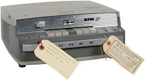

Oto pewien ciekawy magnetofon. "Brał udział" w głośnym na całym świat, historycznym wydarzeniu. No dobrze, podpowiem trochę: w aferze. :)
Kto wie co to za maszyna i o jakim sjandalu mowa? :)

chyba nie wiem Watergate..Nixon,podsłuchy rozmów telefonicznych
Chyba tak. Układ klawiszy taki jak w pierwszym polskim magnetofonie użytku domowego Melodia zwalony na chama przez amerykanów, stylistyka całości pasuje do tamtych lat.
Zbyszek
PS. W owym czasie UHER już produkował wyjątkowo piękny i doskonały sprzęt
Puchar Prezesa Dudiego (łubu-dubu, łubu-dubu, niech nam żyje...) otrzymuje Rafaell za prawidłowe zidentyfikowanie afery! Korwin zaś otrzymuje żółtą kartkę za insynuacje skopiowania przez jankesów (na chama) Melodii. :)
Magnetofon przedstawiony na zdjęciu to UHER 5000, model którego prezydent Nixon używał do odsłuchiwania słynnych taśm z afery Watergate. Wszelako taśmy nagrywane były na czymś innym - na maszynie Sony TC-800B. Oto link ze zdjęciami obu magnetofonów, są nawet fotografie pluskiew:
Dla potomności, gdyby tamtej stronie coś się stało wklejam na naszym forum fotografię inkryminowanego egzemplarza Uhera 5000 opatrzonego napisem "Dowód rzeczowy"!

Nigdy bym nie pomyślał, że to Uher wyprodukował [ z podwójną klawiaturą układ elektromechaniczny magnetofonu był pomysłem polskim, przez głupotę nie opatentowanym tak jak amortyzacja wkładki w mikrofonach MDU-29, MDU-39, MDU-39A i innych. Radość mam wyjątkową z przeglądania , różnych zabawek ze sklepu szpiegowskiego
Zbyszek.
PS. Tym z czego odsłuchiwał taśmy Nixon nawet nie podpierałbym szafy, na nogę do fortepianu też się nie nadaje
ale Sony TC-800B brałbym z zamkniętymi oczami, no cóż każdy z nas ma jakieś wyjątkowe zboczenie,które musi
pielęgnować
