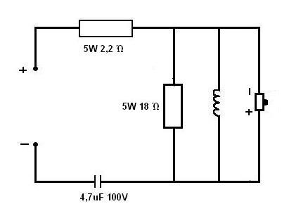

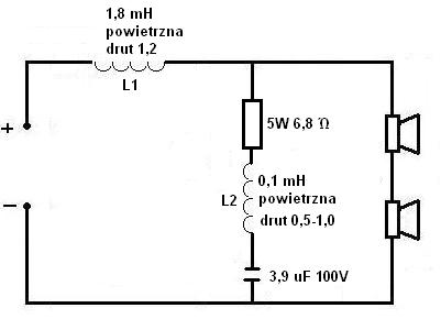

Szukając rozwiązania na dziury, dołki, zniekształcenia w brzmieniu, które opisywałem przy okazji dotychczas prowadzonej zabawy z tymi kolumnami, dojrzałem do tego aby skorzystać z wiedzy osób bardziej doświadczonych. Tym bardziej, że z tego co pisało dwóch forumowiczów - oddali oni swoje kolumny również do tej osoby i byli/są super zadowoleni z efektów. Dlaczego się nie pochylić przed czyjąś wiedzą - pomyślałem - i tak zrobiłem. Napisałem do pana Andrzeja z Sonus Oliwa i poprosiłem go o pomoc. Pomoc a raczej udostępnienie tego co już dwa razy robił. Wstępnie miało to być za opłatą ale w końcu wyszło, że będzie to przysługa z prośbą z jego strony o pokazanie (w przypadku mojego zadowolenia) tego rozwiązania osobom z forum.
Po paru dniach trafił do mnie na maila opis modyfikacji, a ja z tego zrobiłem schemat, który pan Andrzej sprawdził i nie miał zastrzeżeń. Pomyślałem, że droga do szczęścia jest już blisko i zaraz wysłałem zamówienie na potrzebne elementy do polinku.
Po modyfikacjach kolumny stają się 2,5 drożne, z wolno puszczonymi od dołu średniotonówkami (grają teraz jako średnioniskotonowe) oraz z wyższym cięciem woofera. Średniotonówki są ustawione w szeregu, a tweeter jest podłączony w przeciwfazie.
Tyle jeśli chodzi o rozwiązanie Sonus Oliwa w tym zakresie. Poniżej prezentuje schematy (po kolei: wysokie, średnio-niskie, niskie).

Ja ze swojej strony zmniejszyłem rezystor w torze wysokotonówki na 1R8 i wywaliłem RLC na średnich. Jest o niebo, dwa nieba lepiej ale słychać rezonans na pewnej częstotliwości i nie umiem sobie z tym poradzić. Próbowałem zwiększać wartość rezystora w tej pułapce, jak i bawić się pojemnością kondensatora. Najlepiej było z mniej więcej 10uF ale pojawiała się dziura w średnicy.
Z oryginalną aplikacją RLC wokale są jakby z tuby, fortepian gra jakby chciał a nie mógł (coś jakby ciągle z tym pedałem "wyciszającym"), brakuje otwarcia dźwięku, nie ma przestrzeni, perkusja praktycznie nie ma blasku, a szczotki na talerzach są ledwo słyszalne (bardziej je chyba pamiętam jak są). Jest za to przepiękna kotara na kolumnach.
Bez tego RLC muzyka brzmi lepiej ale wokale (szczególnie te telewizyjne, np. prowadzący wiadomości, szpakowaki na meczu) świszczą i dzwonią metalicznie.
No i stąd biała flaga.....i tak długi czas od obietnicy danej czubsiemu.

Grzecznosc nakazuje powitac po raz pierwszy wszystkich forumowiczow... witam.
Panowie postanowilem sie ulitowac nad waszymi zmaganiami. Moim skkromnym (i pierwszym na tym forum) zdaniem zdniszczyliscie te kolumny. To wybitna na swoj sposob konstrukcja wystepujaca do dzisiaj (!) w katalogu Jamo. Inne produkty z tej serii juz nie sa produkowane, jednak D570 i D670 nadal. Na tych kolumnach uslyszalem WIECEJ niz na jakichkolwiek innych (rozne konfiguracje wzmakow cd-kow i kolumn). One wymagaja (a nie doczytaliscie na forum) wydajnego pradowo wzmaka, pisal o tym MG. Sa trudne dla wzmaka (wybacz Soso ale nie zgadzam sie ze sa latwe ale empirycznie sprawdzilem). Kupcie nawet tani do 300-4000zl wzmak i zagraja jak powinny. Reszta opinii o tych kolumnach u Soso (poszukac). Moim zdaniem jak chcecie je uratowac to: wrocic do orginalnych zwrotnic, wyrwac maty bitumiczne ( nie mam pojecia czy sie da), i posluchac.
pozdr
