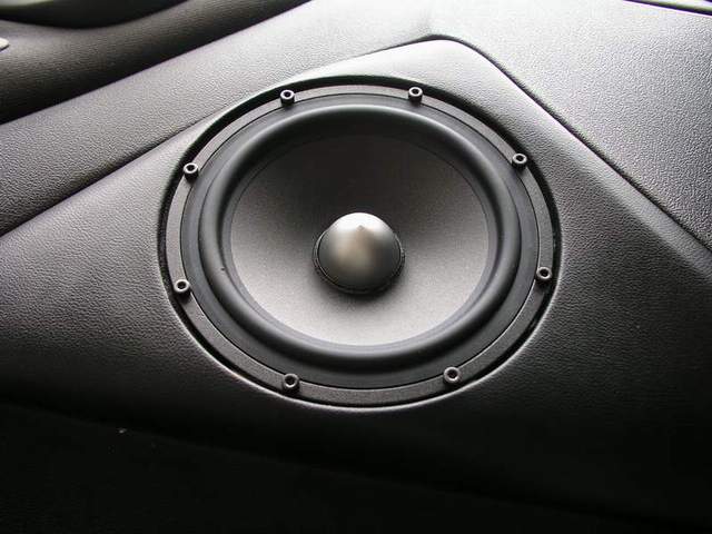

W samochodzie bez większych probelmów da się osiągnąc dobre brzmienie. Można również uzyskać scenę dzwiękową. Można to zrobić na dwa sposoby. Pierwszy - dosyć powolny i czasochłonny - to zabawa z pasywnymi zwrotnicami. Drugi to wykonanie systemu aktywnego - wraz z procesorem dźwięku - dzięki któremu możemy wprowadzić opóźnienia dla każdego głośnika.
Osobiście w swoim autku mam zainstalowane głośniki wysokotonowe wstęgowe - ELAC JET III oraz woofery Lotus'a - EXCEL'a . Gra to całkiem - "ciekawie" ;]

Tak jak wcześniej napisałem - bez problemu mozna osiągnąć scenę dzwiękową posiadając radio z procesorem. Możesz ją ustawić przed sobą, przed pasażerem, pośrodku kokpitu. Wszystko zależy od opóźnień poszczególnych przetworników w stosunku do miejsca odsłuchu. Taka instalacja wymaga użycia większej ilości wzmacniaczy - po 1 kanale na kazdy głośnik. Jeśli mamy 2 drożny system + subwoofer = potrzebujemy 5 lub 6 kanałów do obsługi systemu. 4 kanały potrzebne są na tweetery + woofery a 2 następne na subwoofer.
Dzięki temu - mamy możliwość ustawiania opóźnień dla każdego przetwornika.
