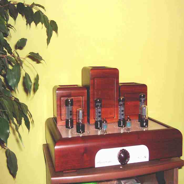

W ostatnim czasie wykonałem wzmacniacz lampowy 2xEL34 typowa konstrukcja.Cały wzmacniacz pracuje wspaniale.Ale nie w tym rzecz jako trafo anodowe i żażenia zastosowałem posiadane trafo TCA-270-1 o mocy 270W.Trafa mam zabudowane w drewniane obudowy zamówione u stolarza jak w zalaczonym pliku. Trafo anodowe grzeje sie dośc mocno max rozgrzałem je do 85 stopni podczas pracy nie forsowałem go bardziej ;)Tak jak mowie wzmacniacz jest w fazie testów które przeszedł pomyślnie zero przydzwięku nawet przy maksymalnym rozkreceniu i zero sygnału na wejscie ( zazenie AC).Chce zainstalowac jeszcze nadmuch powietrza od spodu do chlodznia elementów i lamp i trafa.Jednak nie wiem , nogdzie nie znalazlem jaka jest jego temperatura pracy trafo ma moc 270W raczej z zapasem do tego wzmacniacza.Chce zabudować wentylator na tylnej sciance obudowy trafa i zrobić nadmuch z zewnatrz a górą zeby wypływalo ciepłe powietrze.Jednak narazie nie chce nic wiercić w obudowie.... zeby nie "niszczć " pudelka.Własnie go testuje klade wentylator na góre i wdmuchuje powietrze o temp. pokoju 28,6'C i temp przy rdzeniu 66'C przy umiarkownej pracy powietrze wylatuje na dole obudowy rzedami otworów jak na zdjęciu.Przy odwrotnej konfigóracji czyli wydmuchu i zasysaniu z dolu temp rośnie do 68 i pewnie powyzej nie sprawdzałem. 66'C stoi stabilnie wiec w ta strone powinienem iść.Moge zamówić sobie inne trafo ale wydaje mi sie ze to jest dobre i mocne.Prosze o Wasze spostrzezenia w tym temacie.Na zamieszczonych zdjeciach sa obudowy nie wykonczone w wyfrezowane miejsca beda wstawione piaskowane lustra w motyw wschodzacego słonca... w stylu retro.Lampy na zdjęciu sa uzywane wsadzone tylko do zdjęcia ;)Za pomoc dziękuję.
