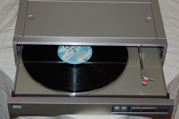

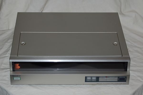

Nie che zakladac nowego watku wiec wyciagnalem ten. Otoz znalazlem taki gramofon. Nistety nie posiadam w tej chwili zadnej plyty zeby sprwadzic, talerz kreci szuflada dziala , ramie tez wiec wyglada na sprawny. Nie mam tez pre gramofonowego. Czy moge uzyc pre w DAC Zhaolu?
Jak to jest czy rzeczywiscie nie mozna zmienic wkladki na zdjeciach widac orginalna jak i jakis zamiennik. Czy w ogole jest toto cos warte?
I jeszcze link ze zdjeciami, na ktorych widac inny system.
Dodam , ze gramiak jest dosc ciezki 6-8 kg aluminiowy tylko tacka front plastik. talez zdaje sie tez aluminium . Sdzielano w Japonii.
