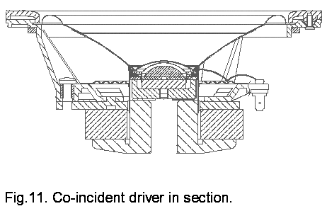

-->SviRu, gdyby Cię jednak wzięło na rozkręcanie głośnika, to ciut cię pozniechęcam:
brylant, 12 Wrz 2006, 17:48
>www.naprwaglosnikow.end.pl
No mialem to samo jak zobaczylem ta strone.. Odrazu widac, ze to jeden facet zrobil i potrzebowal na to full czasu :D
Rzeczywiście, tak mocne wgięcie kopułki jest do bani. Parę już prostowałem . .. . Odwołując sie do wcześniejeszej porady . . . okurzacz, czyli rurą o przekroju na granicy lub ciut węższym niż obrys kopułki (dobrze by było zaczynać z odpustem ssania, takim co sa w po dordze w rurach, żeby zobaczyć jak ywsysa). Jak nie da rady, to chyba pozostaje sewis, ale oni tam mają ceny z kosmosu w odniesieniu do wartości sprzętu . ..
