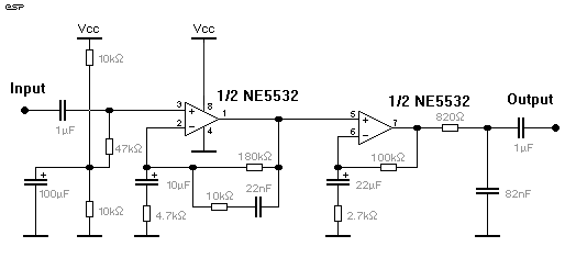

chyba czas zajac sie riaa? bo to sie zrobi i bedzie. Chyba ta sobota i niedziela beda poswiecone na riaa. Narazie nie mam pomyslow. He he ale sie z wami drocze. Oczywiscie ze mam pomysly i wlasciwie wszystko przemyslane. Bedzie to pre na tranzystorach i bedzie odrazu do mc. Byc moze w dwoch czesciach preamp dp mc i sam korektor w jednej obudowie z przelacznikiem wejsc lub zrobie kilka wej/wyj dla preamp. mc i tak samo dla mm. Prosto tanio i bardziej uniwersalnie. Gnaizda zlocone oczywiscie. Problem z moja w kladka to nieslychanie maly poziom wyjsciowy - 0.2mV. Straszne. Mam do niej preamp nakamichi do mc ale wole zrobic cos swojego. No to w sobote bede zajety a na wolumen polece w niedziele po jakies podzespoly jak mi zbraknie. Kolejnym krokiem to bedzie ADC na cs5333 z wyjsciem na spdif do zgrywania plyt LP. Troche ich mam i szkoda niszczyc na codzien. Byc moze zrobie usluge zapisu 24/96 plyt LP. Sa chetni?
ciekawy schemat sciagnalem z
ciekawy przez zastosowanie jednej ze stalych czasowych korekcji riaa na wyjsciu co eliminuje potrzebe dobrego kabla o malej pojemnosci
