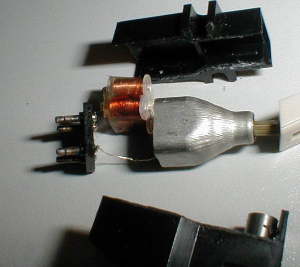

Dla ciekawych świata .(wnętrze wkładki)
conri
Choć w Sondzie był b. ciekawy program na ten temat , dla zainteresowanych :fotki przedstawiają Sansui SC80 .MM

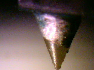

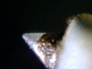

Kilka zdjec igiel. Niestety nie pamietam od jakich wkladek. Zdjecia robione przez smieszny rosyjski plastikowy mikroskop.

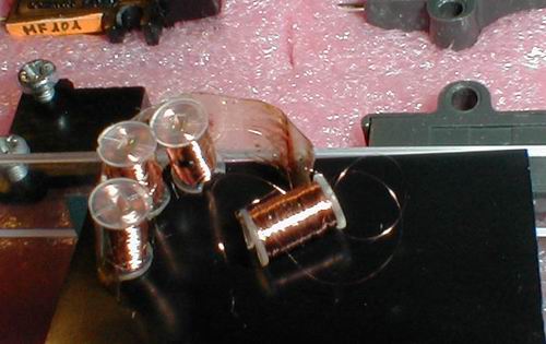

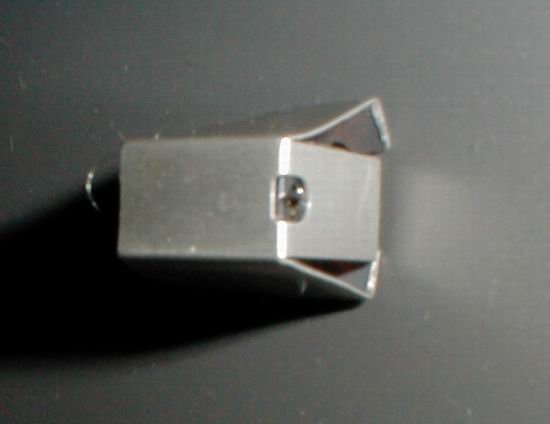

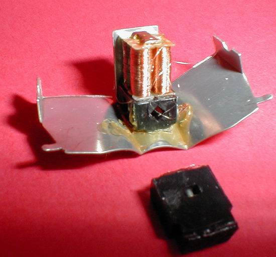

Na koniec wnętrsze naszej MF-ki . Jak to ma grać?.....Choć to licencyjny Tenorell(NL)
