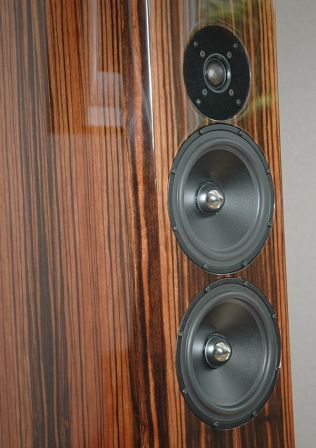

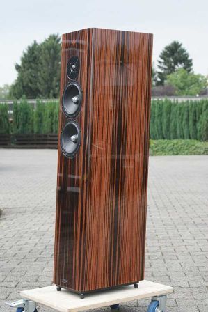

Heban makkasar na wysoki połysk, co się komu podoba...
