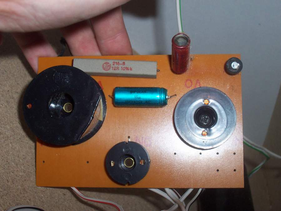

Witam, jest to moj pierwszy post i mam nadzieje ze nie zostanie pominiety i ktos bedzie chcial mi pomoc. Ostatnio rozkrecilem swoje kolumny i okazalo sie ze zwrotnice sa conajmniej w kiepskim stanie. Jak wygladaja widac na zdjeciach. moje pytanie brzmi czy mozna cos jeszcze z nich zrobic czy nie jest to warte zachodu i lepiej kupic nowe? szczerze to wolalbym powymieniac elementy tych zwrotnic, ale nie znam sie na tym na tyle zeby wiedziec co i na jakie elementy mialbym wymienic. Kolejne pytanie to dlaczego te dwie zwrotnice roznia sie od siebie budowa skoro graja w takich samych glosnikach? Mozliwe ze na zwrotnicach barkuje jakis czesci. Glosniki sa to jakies samorobki ale same skrzynie i glosniki sa "dobrej" jakosci. Bede wdzieczy za jakies poarady. Pozdrawiam

Masz jakieś stare niemieckie kolumny. Pytanie brzmi dlaczego masz różne zwrotnice?
Zapewne dałoby się przywrócić im stan pierwotny, ale na pewno nie na podstawie samych zdjęć.
podam wszystko co wiem na ich temat:
- zwrotnica ze zdjecia nr 1
napis na rezystorze:
216-8
12R 10%
napis na niebieskim kondensatorze:
TONEFREQUENZ
BIPOLAR 15u
100V-35VAC
W-W4
napis na czerwonym kondensatrorze:
ALR/U
BIPOLAR
2.2 uF x 10
35VAC
- zwrotnica ze zdjecia nr 2
niebieski kondensator oraz rezystor jest identyczny jak na poprzedniej zwrotnicy
na niebiskim pionowym kondensatorze jest napisane:
470uF
16V
w prawym gornym rogu gdzie sa zlutowane kabelki powinien rowniez byc jakis element ale nie mam pojecia jaki.
Zwrotnice graja z glosnikami:
tonsil GDWK 7/50/8 (te sa chyba nieoryginalne bo sa innej mocy niz pozostale i nie bardzo pasuja w miejsce mocowania)
tonsil GDM 10/80/1 8ohm
westra PW-250-2150 8ohm
Wiecej chyba nie uda mi sie napisac na ich temat, nie maja nawet tabliczek znamionowych.
dobrze że chociaż cewki wyglądają na podobne..
może ktoś się bawił w porównywanie różnych zwrotnic i tak już zostało.., prawdopodobnie będzie trzeba zbudować wszystko od nowa a kondy elektrolitczne zastąpić MKT
