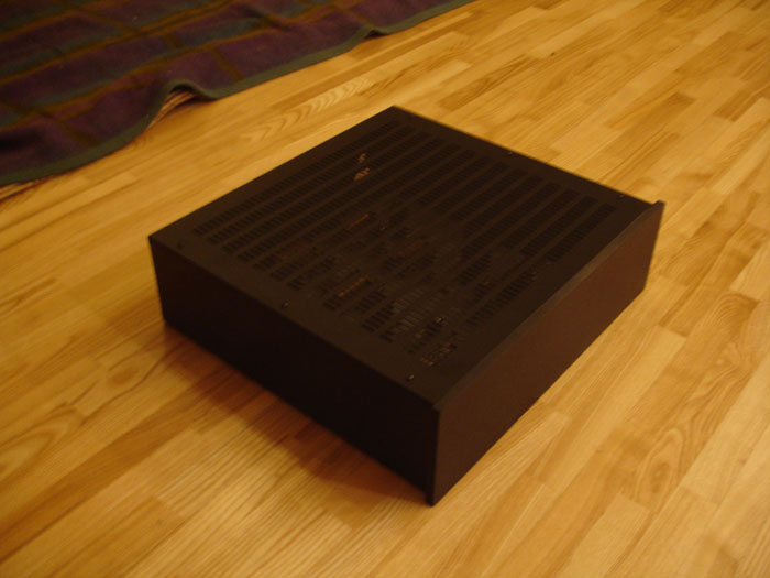

kupiłem 2 obudowy w modu.it. koszt całkowity z przesyłką wyszedł 900zł! drogo i nie drogo. .ale mam święty spokój ;)
standardowe wymiary, tylko wysokość 12cm..
niestety nie jest cała niemagnetyczna.. jedynie front to aluminium..
bardzo ładnie spasowane..

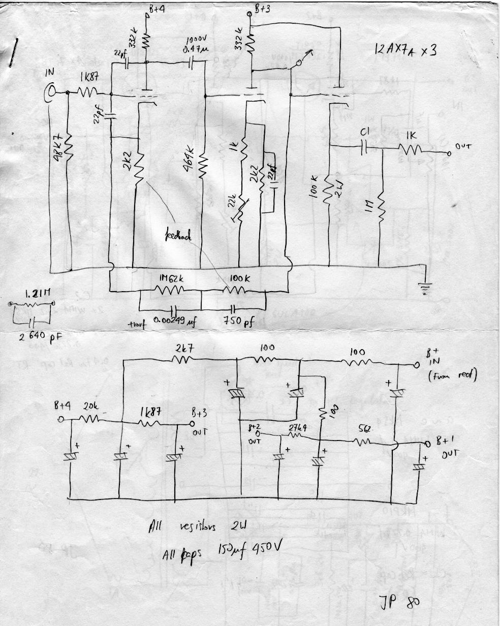

Witam w nowym roku,
czy ktoś orientuje się jakie powinny być napięcia w Jp80 w układzie Line?
czyli B+1 i B+2
Napięć nie znam, ale mam schemat zasilacza.
Foksik,
mam tez ten schemat, niestety nie ma napięć, uruchomiłem już układ, poustawiałem prądy 0.5ma, 0.5m1 i 1ma na kolejne triody.. wychodzi około 310V ktore wchodzi na układ.
walcze teraz z regulacją głośności, śledztwo wykazało ze byc może jest tam shunt regulator z opornikiem 100k i drabinką 10k do masy, o ile te rezystorki mieszczę się w tym przedziale rezystancji.
Może ktos ma dobry wzrok i będzie umial choć jeden z tych niebieskich rezystorów rozszyfrować jak to oporność.
z koleji tu sa już jakieś małe wartości tych rezystorów.. :/
