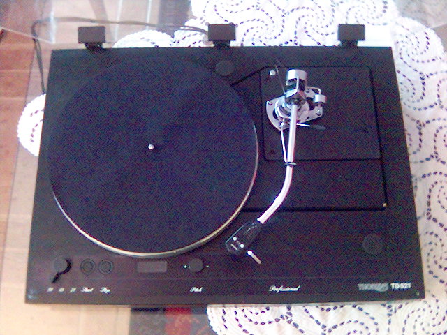

A co do "deseczki" pod ramię, to nie chcę niszczyć oryginalnej, więc zamierzam zastąpic ją czymś. Oryginalna jest zrobiona z paździeżówki. Czy zastąpić ją także paździeżówką, czy to bez znaczenia, czy użyję paździeżówki, sklejki, czy MDFu?

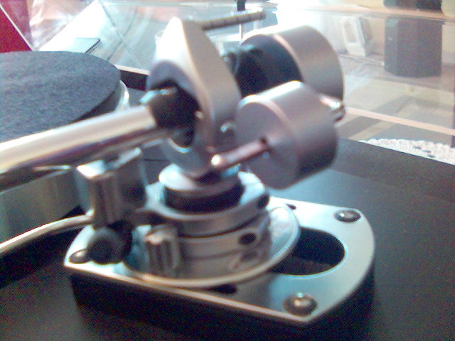

Instalowałem ostatnio SME3009 na TD521 gra całkiem nieźle. Do wykonania podstawy użyj płyty paździeżowej ma stosunkowo małą gęstość i dobrze się do tego nadaje. Pasek zbyt krótki przyciągnie całe "miękkie" zawieszenie do silnika zbyt długi spadnie. Sprowadź odpowiedni. Jeśli mnie pamięć nie myli to jest w Polsce dystrybutor Thorensa.
Thorens i SME to lubię :-)) Fotki słabe, bo zasadniczo telefon służy mi do czegoś innego i to jego uboczna funkcja....

Ładnie zrobiłeś, wcale nie widać, żeby ten thorens miał zmieniony armboard.
