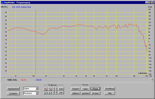

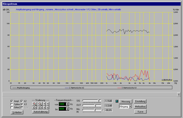

Reiner E. Römer z tej strony co podales probowal ESL+horn na potrzeby PA. Dzialalo ale duzo wysilku to kosztowalo. Po wiecej informacji wysyla do publikacji Josepha Merhauta.
Zalaczam pomiary jego nalesnikow. Autor bardzo chwali woofery Podszus-Görlichs. Sa to jakies spieki aluminium. Masz moze informacje na ich temat? Co takiego tam ciekawego zrobili?

ale szybkie te elektrostaty w wyciszaniu rezonansow. Wodospad bardzo ciekawy i bardzo dobry. Naprawde super. No to jest wlasnie ten dokladny dzwiek elektrostatow. Panie Jacku niech PAn popyta o te glosniki shackmana ile i czy sa jakies pomiary i jaiej wielkosci one sa. I ew. ile do polski koszt calkowity do warszawy najtanszej pary? Choc mozna kupic za grosze elektrody boczne z bardzo ladnego alu z dziurkami. Tylko folie trudno napiac. Mistrz Arkadiusz to potrafi. A co do polaryzacji to mozna bez powlekania folii przewodnikeim pod warunkiem ze folia bedzie stale polaryzowana z jakiegos zrodla wysokiego napiecia to po tygodniu ladunek rozejdzie sie po niej tylko baterie trzeba zmieniac ew. aku ale z kontrola napiecia. Nawet takie rozwiazanie jest lepsze bo glosniej gra. Tylko trzeba czekac sporo czasu az sie naladuje.
