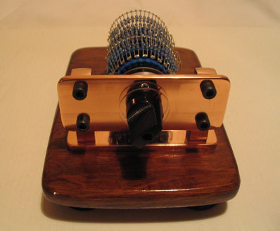

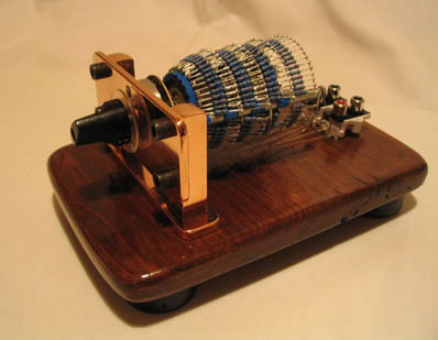

Taka mała zabaweczka,lepsze fotki dam na DIYAudio.
[obrazekLUKASZ-47119_1.jpg] [obrazekLUKASZ-47119_2.jpg]

Jeszcze dwie.
[obrazekLUKASZ-47120_1.jpg] [obrazekLUKASZ-47120_2.jpg]
[obrazekLUKASZ-47121_1.jpg]
Gość Bartek,
Styki się zwierają bo muszą,inaczej będziesz miał strzały w głosnikach przy przełączaniu.
Elma to jaknajbardziej jedne z najlepszych.Czterosekcyjna kosztuje 100$ + przesyłka.Moje podejście to prawdziwa drabinka,nie bardziej popularna szeregowa.W każdym położeniu jest tylko jeden rezystor w torze (w moim przypadku 2 równolegle) i jeden do masy (również dwa rów.).Wiecej na ten temat i duzo lepsze zdjęcia są na DIYAudio ( http://www.diyaudio.com/forums/showthread.php?s=&threadid=22074 ).Niestety opis po angielsku.

Gość Bartek,
Nie, i plus i minus musi być drugim rez. wpiety do masy.Dla zbalansowanej musiałbyś mieć 8 sekcyjny switch,nawet nie chcę wiedzieć ile kosztuje! Chyba ,że zbudujesz zwykłą drabinke szeregową,wtedy 4 sekcyjny.Natomiast w pewnych położeniach będziesz miał wtedy 20-kilka rezystorów i tyleż połączeń lutowniczych w torze sygnału (mało idealne rozwiązanie).Można też kupić pojedyńczy 24 poz. przełącznik który będzie sterował przekaźnikami.Ale za same przekaźniki zapłacisz chyba więcej niż za taki wielosekcynjy switch (przynajmniej te dobre).

W Szuro jest Elma 4-sekcyjna z kompletem rezysyorów Vishay do złożenia za 115 Euro.Oczywiscie w wersji stereo (rezysytor+rezystor do masy jak u Ciebie)
Gość Bartek,
Które przełączniki?
Elma nie jest do kupienia we Wrocławiu a ten który ja użylem wogóle chyba nie jest do kupienia bo był tylko jeden.
Nie wiem co to jest szuro (podaj link) ,ale jeśli 4 sekcujny switch już z rezystoranmi jest za tą cenę to nic tylko kupować.
Tylko pewnie te rezystory są dobrane tak samo badziewnie jak wszędzie (dlatego używałem dwóch równolegle zamiast każdego jednego),czyli impedanja wejściowa nie jest stała,pomiędzy pewnymi pozycjami działa jak shunt regulator.Podaj namiary na to "szuro"

Sam oceń.Mysle że jest ok. Podobne rozwiązanie widziłem w potencjometrze firmy Goldpoint .
Oczywiscie pytałem gdzie kupiłeś w Wrocławiu ten Twój przełącznik.
Gość Bartek,
Aaaa..,chodzi ci o Schuro w Niemczech.Faktycznie mają taki kit.Dwa minusy:
To jest tylko 10K.Bardzo malo uniwersalna wartość.Np do preampów Passa idealnie pracuje 5K na wyjściu lub 25 na wejściu.Druga sprawa zobacz na wartości rezystorów.Między 1 a 11 pozycją działa jak shunt regulator a nie ladder type.Ale cena jest bardzo dobra,samego switcha bez rezystorów również.
