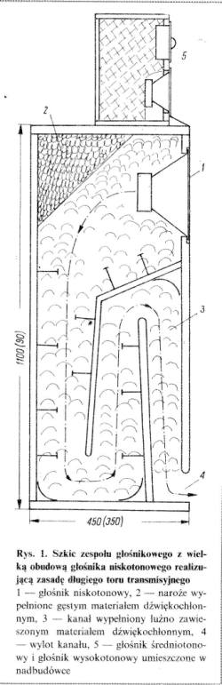

Czy ktoś z forumowiczów wykonywał obudowę TL. Dawno temu natknąłem się na temat takich obudów np RE11/87 str 3. Prezentowany tam Mivoc TML18 wygląda całkiem ciekawie. Zastosowano tam głośnik 18 cm a długość tunelu to 180 cm.
Fajnie że wkleiłeś obrazek. Szukałem tego RE. W tamtym numerze RE były także inne projekty podłogowych obudów labiryntowych. Gdybyś mógł wkleić większe skany z artykułu byłoby miło :)

Załączam skan z pierwszej strony tego art.
Zał
