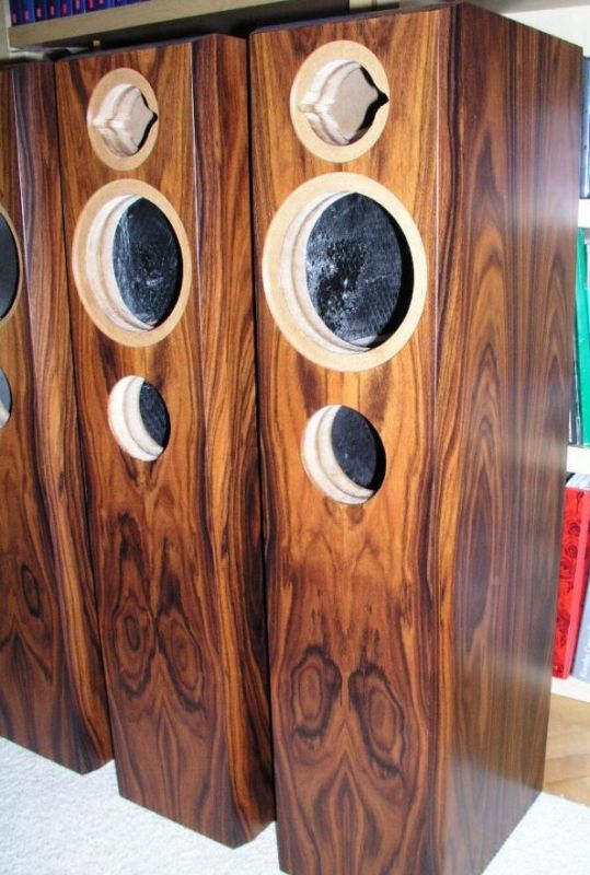

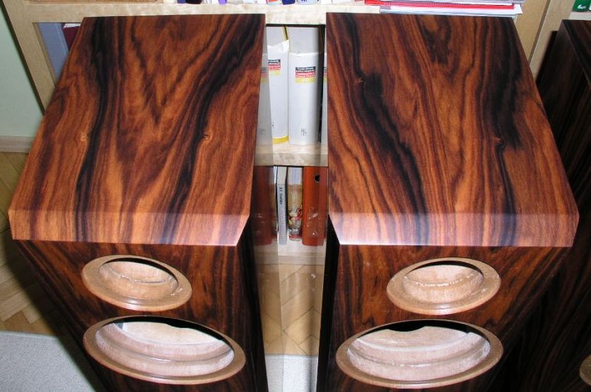

Paczki pod Ushery + Aurum Cantus gotowe ;)
Przy okazji pod SS Revelator też :D

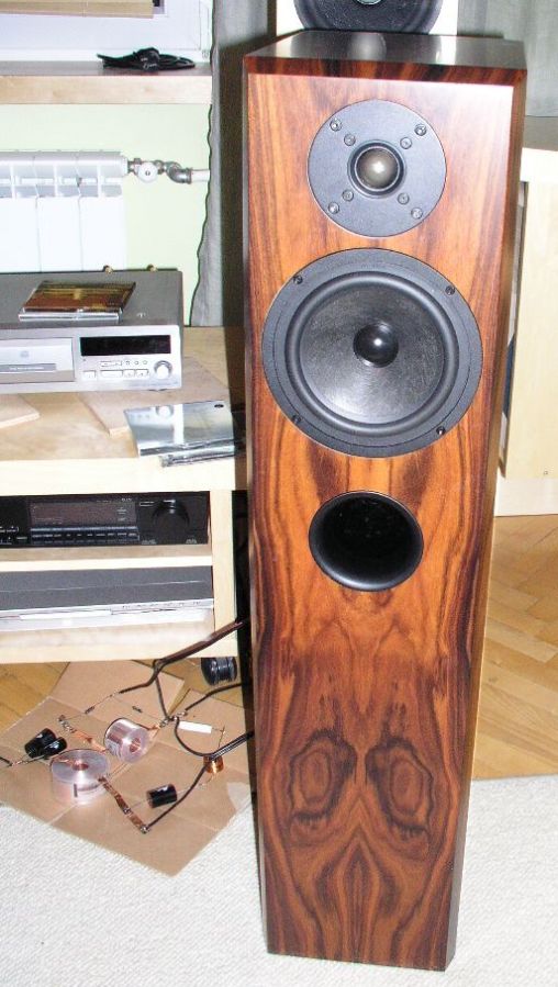

A ja w oczekiwaniu na projekt z Akkusa, połączyłem Ushera UA025-10 z Tonsilem GDN 13/50/1,8 wszystko w ok. 7 litrach. Tylko nie wiem jaki jest podział bo zwrotnicę robiłem na "czucie :-)". Ten wysokotonowiec Ushera jest fantastyczny, biorąc pod uwagę cenę.
Kolumny złożone, wygrzewają się.
Zwrotka na razie leży sobie obok ;)

A to moja wersja projektu p. Albeckiego A-3
Jaro4444, widze ze zastosowales cewki tasmowe, czy Twoim zdaniem warto inwestowac w tasmy do relatywnie tanich glosnikow jak ten aurum cantus? Przynosi to az taka poprawe w stosunku do cewek 1,4mm2?
Moze lepsze brzmienie poprostu bierze sie z nizszej opornosci w stosunku do cewki drutowej?
Pozdr.
eMiL cewka taśmowa nie jest jeszcze takim szaleństwem. Zastosowałem na woofer 14 AWG co odpowiada drutowi ponad 2 mm2. Koszt takich cewek przy całości nie jest jeszcze zabójczy. Znacznie droższe są niestety dobre kondensatory :(
Jaro4444 jednak przykladowo 14awg 1,5mH w akkusie to 100zl(w polinku taniej- 67zl) wiec jednak sporo.
W polinku sa jeszcze cewki toroidalne, nasycic takiego rdzenia w warunkach domowych nie mozna a opornosc jest wyjatkowo niska:
ciekawe jak cos takiego sprawdziloby sie na basie? Niestety cena jest wysoka jak na cewke rdzeniowa.
