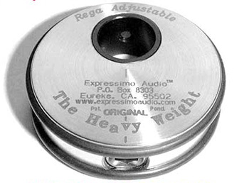

Ponieważ od jakiegoś czasu przygotowywałem się na pojawienie się w moim systemie w/w ramienia zacząłem rozglądać się po sieci. I jak pewnie większość użytkowników wie najczęstszą modyfikacją przeprowadzaną na tych ramionach są:
- wymiana przewodów w ramieniu - i tutaj pewnie też zadziałam bo to co jest woła o pomstę do nieba.
- wymiana przeciwwagi.
Najsłynniejsza przeciwwaga do Regi to chyba TecnoWeight Michaela, ja natomiast natknąłem się na produkt Expressimo Audio pod nazwą Heavy Weight. Prostota wykonania natchnęła mnie do podjęcia wyzwania pt. Heavy Weight DIY;-)
Założenia następujące:
- Waga taka sama jak originał, tj ok 125g
- materiał - stal nierdzewna X5CrNiMo17
- śruba mocująca
- śruba do zmiany wagi
- oringi jako amortyzatory dragń.
Miał ktoś do czynienia z takowym ustrojstwem?
