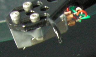

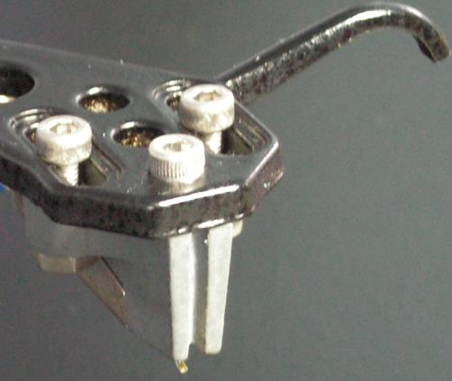

Hej,
Co to jest za wkładka - kupiłem i nie wiem co mam ;-)
Wkładka jest MM i jest stereo (nie jest wkładką mono do 78RPM)
Podejrzewałem, że Rega, ale poszukałem na stronach Regi
i tam są podobne wkładki ale w innych kolorach :-(
Ponadto nie wiem skąd wziąć taki śrubokręt aby odkręcić
śrubki, którymi jest przykręcona do ramienia - śrubki mają
otwory w takim dziwnym sześciokątnym kształcie.
Pozdr,
P.

To z kształtu wkładki wygląda na jakaś rege, a needle depot nie handluje regą, bo tu nie da się wymienić igły - trzeba cala wkładkę.... chciałbym się dowiedzieć co to za model..
Dzięki za info o kluczach inbusowych :D
Do Planar3 zakładano oryginalnie SUPER BIAS(oryginalna wkładka REGI),tylko zdawało mi się że ta była innego koloru niż biały,więc nie twierdzę na 100%.Do montażu/demontażu służy kluczyk typu 'imbus'.Zazwyczaj na wyposażęniu oryginalnego pudełka wkładki,ale w przypadku braku trzeba dopasować.W markecie komplet imbusó to groszowa sprawa.Z drugiej strony czy warto grzebać jeśli jest dobrze skalibrowana,a trzeba Ci wiedzieć że wiele 'vinylowych głów' twierdzi,że Rega w sumie najlepiej gra ze swoimi macierzystymi wkładkami...
