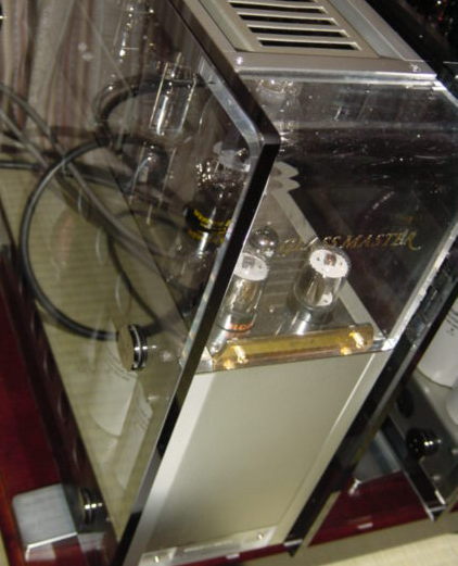

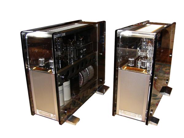

No o tym szkle na czolowke nie pomyslalem!!! a moze napisy na tym szkle da rade zrobic? np. szklo ciemne i napisy wyjda po wodzie jakie? bialalwe czy szklistawe? a moze zapuscic to farba olejna? orane to moze byc lepsze z wygladu niz ten kretynski alumnin!! A co do wiertel to i tak nic nie rozumiem?? wiec powierce na wylot zfazuje material i poszkiem zakryje lby. A co do plyty gornej to i tak musi byc przykrecana ta prforowana wiec dam lane wkrety ma torx-y i czesc. Niestey te szkolo musi byc szlifowane bo nie moze miec ostrych krawedzi. Choc nie ma co przesadzac z oszczednosciami gdy calosc - bez kolumn ma kosztowac 6000zl.
https://www.audiostereo.pl/topic/31926-poradnik-mechanika/#findComment-717046
Ponizej przyklad wzmacniacza w ktorym uzyto szklane panele:
