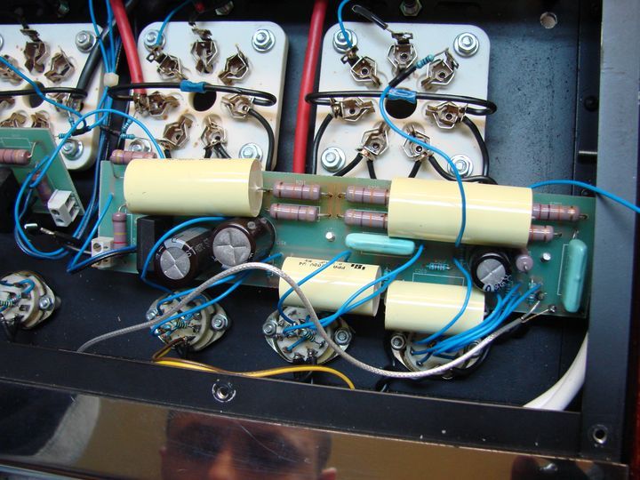

chyba nie masz izolowanych nóg w icelach między pojemnościami 0,22micro?tam jest może 1mm odległości
Nie , ale to w niczym nie przeszkadza.

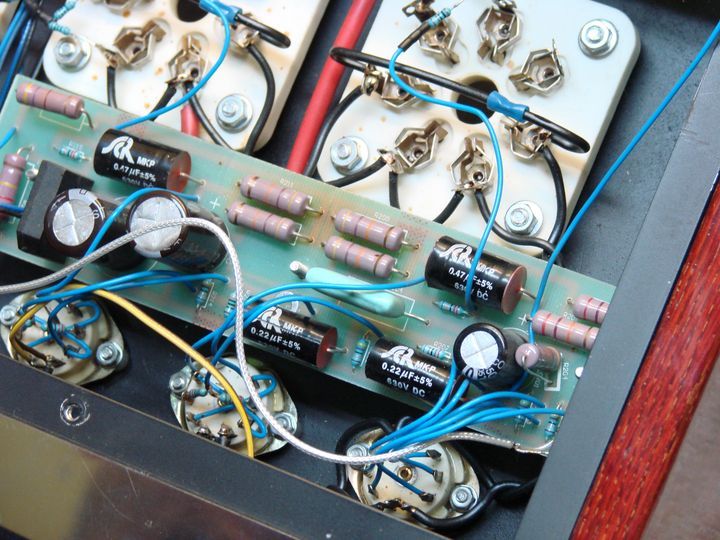

Tomku, dziękuję za informację. Jakiej pojemności są te kondy?
Edytowane przez Imacman

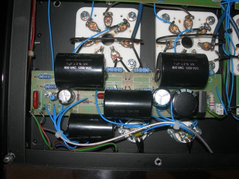

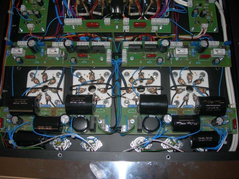

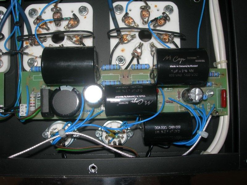

kilka fotek po tuningu,zamiana iceli na mundorf supreme silver oil
Muchas gracias dobry człowieku - czekam z niecierpliwością na wrażenia słuchowe i bezpośrednie porównania z nie tjuningowanym Amplifonem.
4 sztuki 0,22 , i 4 sztuki 0,47.
Dlaczego u Rezyslawa są kondensatory o pojemności 1 uF?
pojemności są podwojone bo takie kupiłem od nautilusa81,teoretycznie powinno się to przełożyć na lepszy-głębszy bas,praktycznie Piwowarczyk twierdzi, że to już nie ma znaczenia,jak będzie w rzeczywistości to się niedługo okaże,może Marcin/nautilus81 się wypowie w tej materii
