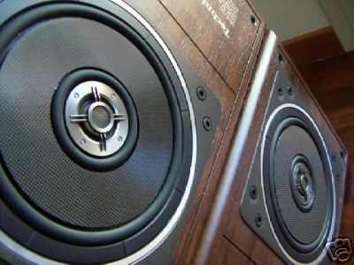

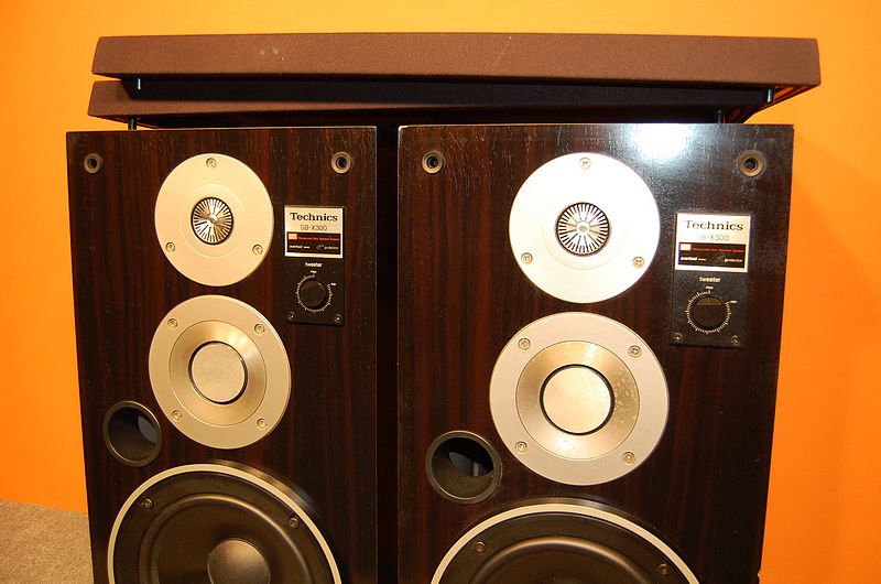

piękne, egzotyczne przetworniki technics na allegro:
zwłaszcza ten drugi to gratka i rzadkość
poprzednik wklejanego wyżej modelu SB-RX70

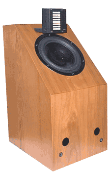

Jeżeli chodzi o wrażenia odsłuchowe dotyczące egzotycznych przetworników, to przytoczę moją wypowiedź z innego wątku:
Miałem w domu kolumny Precide Aulos ze wstęgowym przetwornikiem wysokotonowym AMT (najniższy model) i była to prezentacja nadpodziw niewymuszona. Scena b.szeroka i do tego głęboka jak studnia, przy tym nie sprawiająca wrażenia "stworzonej", czy "wyprodukowanej" lecz naturalnej, rzeczywistej, takiej, że chciałoby się wstać i w nią wejść. Wysokie bardzo szczegółowe, lecz szczegóły nie narzucały się były jakby w tle, jednak wyraźnie słyszalne. To jest chyba taki sposób prezentacji dobrych wstęg - naturalny i "analogowy". Aulosy miały jednak dziwne braki w paśmie, tak jakby brakowało najwyższych rejestrów i nie chodzi mi o wrażenie niedostatku wysokich lecz konkretne wybrzmienia konkretnych instrumentów, które brzmiały o parę tonów niżej. Może to niedostatki najniższego modelu AMT, a może egzemplarz był walnięty.

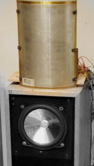

Egzotyka w/g Technics'a - Średniotonowiec i Niskotonowiec który dorwałem......
Tak - góra to Modyfikowany zewnętrznie Elac (musiałem go przerobić na wersję okrągłą)
Brzmienie - bardzo ciekawe. Jest szybko dynamicznie. 25 cm woofer w Skrzynce Zamkniętej - robi naprawde dobrą robote. Problematyczna jest średnica - jeśli tniemy za wysoko - dźwięk robi się bardzo szorstki i techniczny. Przy niższym cięciu - gra bardzo dobrze. Szybko i klarownie.
Na chwilkę obecną nie mam czasu aby zajmować się tym projektem - jednak mam nadzieję, że wkrótce do niego wrócę...

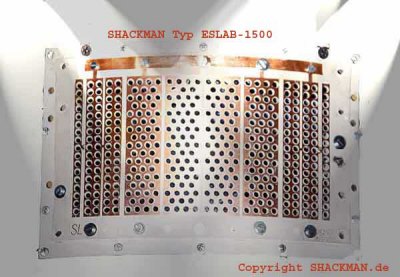

Witajcie,
za zagajeniem NADik'a dorzuce obrazki. Są to w zasadzie elektrostaty. Niby nic szczególnego. Jeden, czy dwa modele jednak bardziej zaawansowane od znanych powszchnie. Szczegolnie ESLAB (sekcyjny panel kodowany) jest dość ciekawy. Producent ( Shackman reromanus.net i opis tego rozwiązania - gdzies na
Zaloguj się, aby zobaczyć treść (możliwe logowanie za pomocą ) nazwa: ESLAB 1500 ) powoluje sie na zasadę zastosowaną w transmisji sygnałów. Mianowicie Barker zastosował nadawanie sygnału radiowego z kilku nadajników stosując opóźnienia z poszczególnych nadajników, aby uniknąć podwyższania mocy z pojedynczego nadajnika. Podobno w ESLABie jest jakas analogia do tego rozwiązania, i ma dawać " fantastic results in reproduction of human voices and natural instruments. Asymmetric geometries of diaphragm segments and the use of various diaphragm thicknesses (3,5µ to 12µ) in the same panel are resulting in an extraordinary directivity patterns. " - Opis brzmi intrygująco.
Wszystkie panele oferwane u tego producenta są wygięte łukowato - narzekający na zbytnią kierunkowość Estatów powinni być zadowoleni z takieg kształtu.
Drugi, wydłużony panel ES WR ma odtwarzać od 300 Hz wzwyż. Ktoś z Was dorzuci coś więcej o kodowaniu ES, jak w ESLAB?
