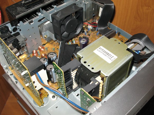

Trafo wg producenta 190 W, końcówka na hybrydzie RSN311W64, tzw. klasa H+ dlatego ten wentylator (zdziwiłem się po rozkręceniu, bo w instrukcji nie wspomina się o tym) biampling z podziałem pasma (częstotliwość podziału) 120 Hz i 4 KHz. Chciałbym ew. zmienić kolumny, ale czy znacie jakieś z biamplingiem i takim podziałem?
W załączeniu
Zdjęcie środka

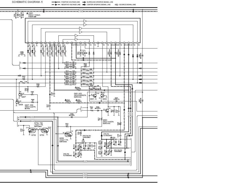

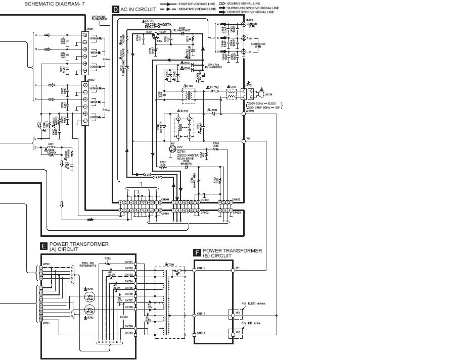

Część schematu (od EH760, ale to jest to samo co w EH790) - zasianie i końcówka
Może być słabo czytlene, ale na 3 i 4 nózce RSN311W64 jest +-61V - czy podanie takiego napięcia na hybrydę powoduje dużą moc wyjściową? Pozdrawiam

wiesz co, to chyba jednak nie sa mosfety, w zalączeniu schemat
https://www.audiostereo.pl/topic/32876-tuning-sa-eh790/#findComment-747543
Tu nie jestpokazany schamat hybrydy. Hybryda, czyli wzmacniacz mocy to IC501, RSN311IW64-P prostokąt na górze oznaczony jako power amp, reszta to układ zabezpieczenia, zasilania i sterowania przekaźnikiem włączania.

W prosty sposób ominac nie można, bo wieża jest spięta taką taśmą jak tzw. "szmaty" w komputerach, po odłączeniu tasmy od procesora cała wieża się wyłącza.
