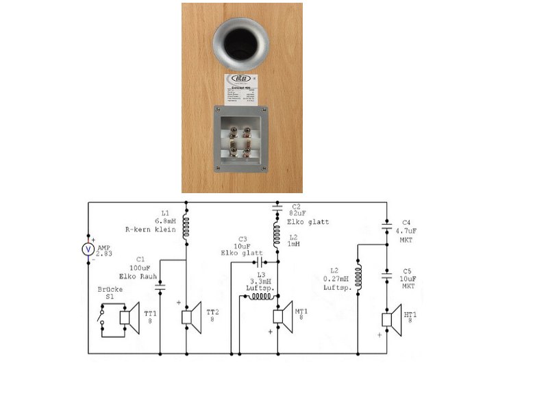

Witam, przenosze wątek ze stereo, bo nikt mi nie pomógł, nie mogę nigdzie znaleźć informacji na temat podziału częstotliwości w tych kolumnach. One są 3-drożne, ze zdjęć wynika, że jest możliwosc podłączenia biamplingu.
Link do ulotki producenta
oraz zdjęcie tyłu kolumn i zwrotnicy w załaczeniu
To musisz odłączyć część niskotonową zwrotnicy na głośniku niskotonowym i średniotonowym i dopiero podłączać system aktywny, inaczej z nałożenia się pasm obu zwrotnic powstaną dziury pomiędzy niezgodnymi ze sobą częstotliwościami podziału.
Podłączenie bezpośrednie jest więc raczej bez sensu. Musi to wyglądać tak jak w poprzednich głośnikach lub podobnie w sekcji średnio-wysokotonowej, z tym że to jak jest robiony podział między nimi nie jest istotny, tylko ten między nisko a średniotonowym.
Czyli tak: W sekcji niskotonowego odłącz L1, C1 od terminala i głośnika i podłącz je bezpośrednio, w części średniotonowej usuń i zewrzyj C2 i odłącz L3. Przy okazji wymień C3 na MKT/MKP bo siedzą tam bipolarne elektrolity.
Molibden dzięki, właśnie myślałem o ominięciu zwrotnicy dla dołu, nie wiem tylko od jakich częstotliwości w tych kolumnach przenosić będzie średniotonowy, tj. troche się obawiam o te częstotliwości około 120-300Hz, wg moich obliczeń zwrotnica przy niskotonowym (to jest chyba filtr II rzędu 12dB/pkt) odcina gdzies na ok. 250Hz
oj, ale przy tych warościach LC to mi odetnie gdzis na 1,7kHz i będzie dziura mięszy, a może zagospodarowac w tym miejscu drugi niskotonowiec, tj. jeden grałby bez zwrotki zasilany sygnałem LOW jako taki powiedzmy sub , na drugi puściłbym sygnał HIGH jakos razem z średniotonowym i wysokotonowym, żeby wypełnił dziurę między 120 Hz a 1,7Khz, chociaz zawsze moge zmienić wartości LC, puścić więcej dołu na średniotonowy, np. kondenstor 47 uF, cewka 6mH. Ale nic nie wiem o tych przetwornikach.
>czyli robię przy średniotonowym filtr dolnoprzepustowy, tak?
Tak, a to co usuwasz o jest filtr dolnoprzepustowy - razem tworzą filtr pasmowy dla średniotronowego w ukł. 3-drożnym.
120Hz to mało jak na podział dla średniotonówki, nie wiadomo jak będzie z mocą i charakterysyką w tym zakresie, jak nie jest za małą to da radę.
Z tym podziałem to najlepiej jakbyś miał w zakresie śrenio-wysokotonowym jakąś dobrą szerokopasmówkęw Open Baffle (na odgrodzie), taką 6-8 max. 10 cm średnicy i niskotonowy jaki chcesz 20-30cm.
Nie odetnie tak nisko bo masz nieskompensowaną impedancję, poza tym podział wysokotonowego też nie wskazuje zeby z 3 rzędem aż tak nisko gral. Pewności nei mam bo nie liczyłem tego filtru, ale w ukłądzie 3-drożnym byłoby bez sensu ciąć niżej niż 3-4k.
Możesz podłączyć dół na drugi basowieć a sekcję średniowysoko na wszytkie 3 głośniki z pełną zwrotnicą ale to wg mnie jest trochę przekombinowane. Im prościej tym lepiej powinno zagrać z podziałem aktywnym, wszelkie cewki, zwronice itp. to już jest degeneracja.
byc może średniotonówka da radę, patrzę z opisu, że jest to 13-stka (doły to 20), w technicsie średnioniskotonowe są 12 i jakoś daja radę, Molibden, a miałeś kiedys do czynienia z eltaxami? Mogę je mieć nówki za ok. 400 zł. Gra warta zachodu?
oj, jednak w tych kolumnach jest inna zwrotnica, prostsza, to, co podałem na początku, to projekt ulepszenia, nie połapałem sie na poczatku, wziąłem z niemieckiego testu, ponizej podaję zwrotnice, która jest chyba tam w rzeczywistości
Zasada pozostaje ta sama - cewkę na niskotonowym i kondensator na średniotonowym należy pominąć (zewrzeć).
Nie wiem tylko czy ta hybryda poradzi sobie z 4 ohm obciążeniem.
raczej powinna wytrzymać ten podział na 120Hz
Niestety nie.
Przy tym podziale spróbowałbym bardziej niekonwencjonalne rozwiązanie z szerokopasmowym,
nie sądzę że za 400zł uda się kupić lepsze głośniki od tych czy oryginalnych od Technicsa.
