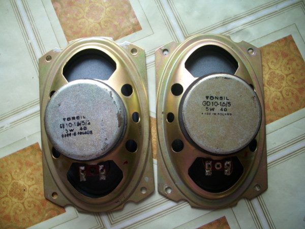

Mam takie tonsile jakby kogoś interesowały GD10-16/5W 4ohm.Niewiem ile sa warte wiec propozycje na PW

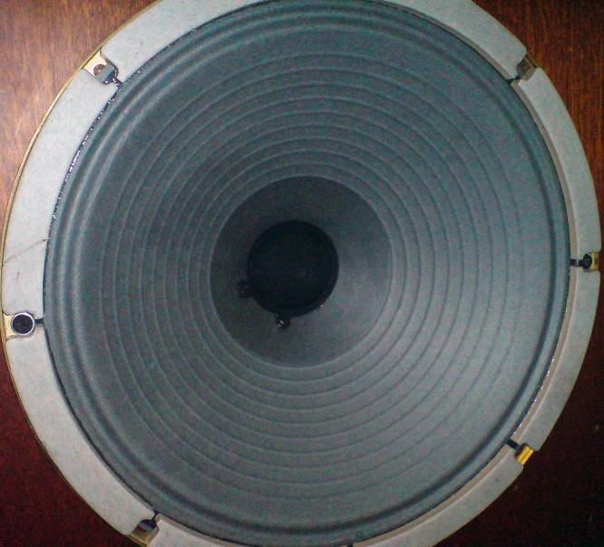

gdyby ktoś był chętny to sprzedam parę 12" głośników Coral.
(kosz oklejony matą bitumiczną)
