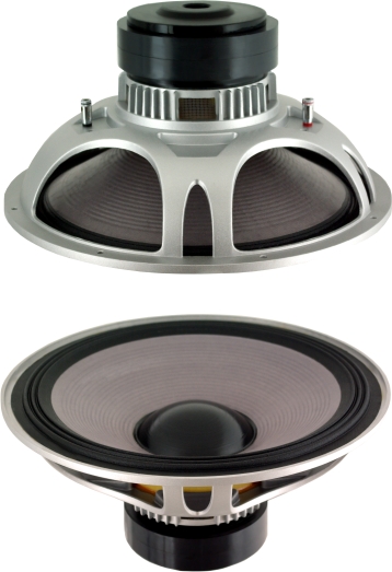

Co sądzicie o tym głośniku do OB?
parametry wydają się w dechę (dosłownie i w przenośni :)) no i cena bardzo zachęcająca!
Co prawda nie za wysoka efektywność ale mam niecny plan ;)
ten też ciekawy z tym, że nieco niższe Qts (0,48) no i cena razy dwa :|
