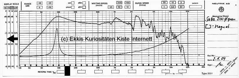

>Ta cewka 0,33 na Sabie , to cięcie jakiej wysokości ?
Mocny Klient
Na Sabie to chyba 0,39mH (?) - dl 8 ohm przy 6dB to 3260 Hz
0,33mH to dla Telefunkena - jw. - 3850 Hz
prosty wzorek dla 1-go rzędu L=(159xR):f C=159000:(fxR)

artPaw - Co chcesz - albo ma się 100dB i wykres typu zęby rekina albo płaściutkie 80-kilka i mamy Dali (w oddali).
Sabki są kozaczki! WOW
Mamel !
Chyba niepotrzebnie się zaniepokoiłem ale ...
Teoretycznie proponowana cewka 0,33 dla Saby 5-cio ohmowej to cięcie na poziomie około 2300 hz . Aby tweter grał od tej wysokości to powinien mieć kondensator około 13 uF .
To tak nie do końca...
A ta saba 5ohm to takie lekkie niedopasowanie będzie.
Wypadało by znaleźć wysoki 4ohm i tu już nic po Fikusie - robisz swoje
