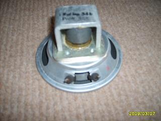

Sprzedam lub zamienie- np. na kondy MKV 3.3uf , 10 uf , 1 uf , glosniki sredniowysokotonowe Siemensa 6 Ruf lsp 34 b , pzdr
