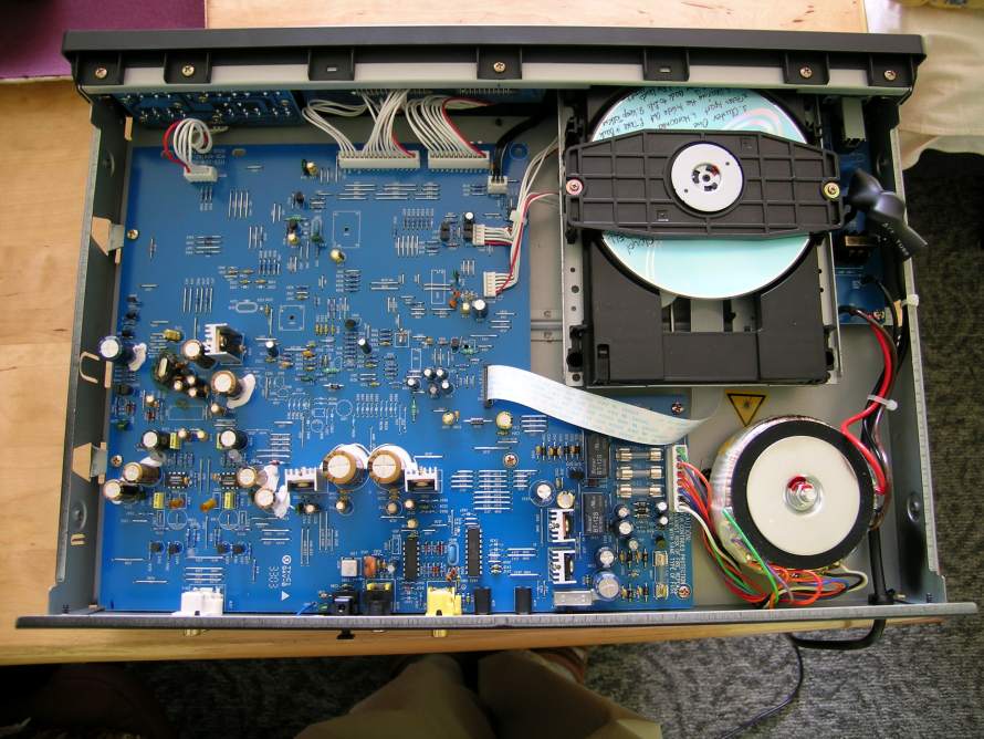

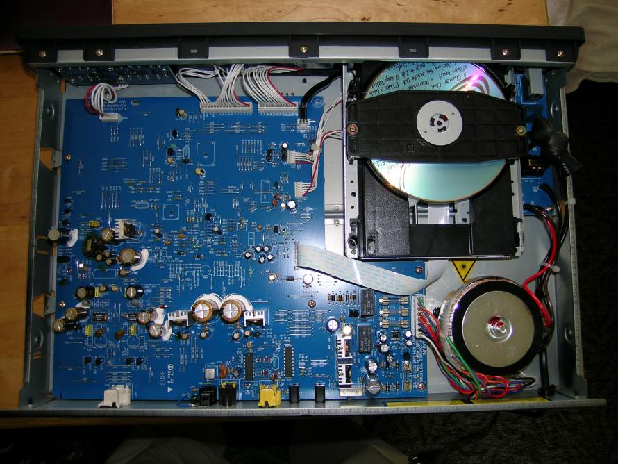

NAD C542 - wnętrze
rollins
proszę bardzo :)))

To nieźle zaszaleli, szkoda że aż 2 tys. zł trzeba na to wydać ;-)
Ta gumka jittera nie zmniejszy, co najwyżej stłumi trochę wibracje i poprawi samopoczucie właściciela, no ale i tak dobre i to; a w jakim układzie jest zegar? Jeśli bez osobnych zewnętrznych bramek to będzie duży jitter, jeżeli jest to osobny układ to OK!
Wyglada ze kwarc jest bezposrednio podpiety do daca wiec zadna rewelacja. Jak widac to nie ta klasa sprzetu zeby powaznie walczyc z jitterem. Zauwaz ze kondensatory wyjsciowe sa zwarte, pozostaja tylko te miedzy dac-iem a opampami.
~Molibden,
to nie jest osobny układ, trzeba zastosować zegar na osobnej płytce,
miałem okazję porównywać dwa modele jeden z upgradowanym zegarem kupionym od kogoś z forum
za 150 zł i drugi fabryczny- różnica kolosalna( na korzyść upgradowanego, oczywiście).
ten cedek to dobre źródło do tuningu.
