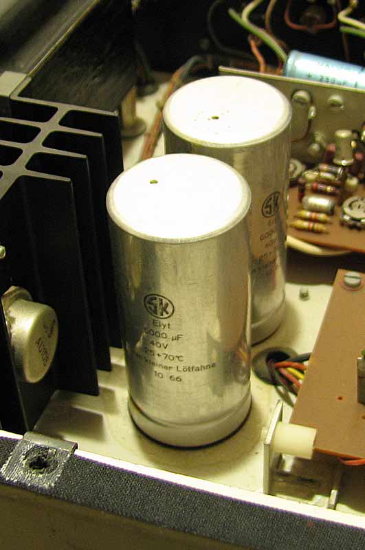

Mam taki problem... niestety jeden z blisko 40 letnich kondensatorow (na fotkach: gora/dol) w zasilaniu Wegi "popuscil", na szczescie nic nie zasiusial i jest czysto. Co byscie tu w zamian polecili? Jakies konkretne marki? Dodam ze sprzet naprawde bardzo ladnie gra, nie chcial bym nic upiekszac itp. Wartosci kondensatorow widac (6000uF/40V)
Dzieki za jakies sugestie bo sie troche zmartwilem...

Widać że kondensatory trzymają się tylko na nakrętkach i po kupnie innych trzeba będzie trochę pokombinować z ich zamocowaniem. Pojemność też nietypowa, trzeba by kupić 6800uF/40V.

To są napięcia maksymalne, jakie elektrolit wytrzymuję, więc spokojnie mogą być wyższe. Przy tej samej pojemności kondensatory na wyższe napięcie mają większe gabaryty (w obrębie typu danego producenta), dlatego nie kupuje się na zapas. Po prostu by się nie zmieściły.
