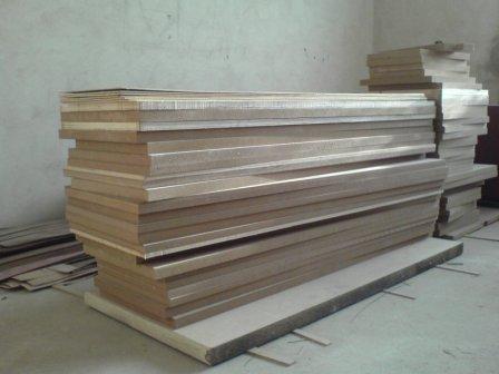

Żeby was nie zamęczać , to już ostatnie zdjęcia materiału przed obróbką.
To materiał na całego ISISa , chociaż brakuje tam w sumie sześciu kawałków na górny moduł , cóż były na szybko potrzebne w innych skrzynkach.

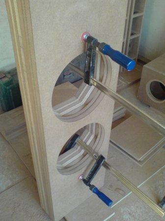

Bardzo , ale to bardzo powoli do przodu. Cierpię na ustawiczny brak czasu, niestety nie samą stolarską zabawą człowiek żyje . Wkleję jakieś zdjęcia z prac nad frontami modułu basowego.
Pzdr.
https://www.audiostereo.pl/topic/33886-isis-marko3t/page/6/#findComment-976212
Przednia ścianka będzie jeszcze zmieniona , bo dojdą komory , które zwiększą pojemność skrzynki i prawdopodobnie dołożę jeszcze 10mm egzotycznej sklejki.

czy te fronty sa juz na wymiar czy je bedziesz po bokach ocinal ba jak my kleimyn plyty na najpierw kleimy nastempnie docinamy jest super inealnia jak jedna plyta a tak jak ty zrobiles kleisz na wymiar nigdy nie bedzie idealnie
https://www.audiostereo.pl/topic/33886-isis-marko3t/page/6/#findComment-983647
Nie martw się to nie moje pierwsze skrzynki;-)
To na foto jest nie sklejone , ale płyty są docięte na wymiar i przy klejeniu wszystko jest idealnie między innymi dlatego , że płyty klejone ze sobą są stabilizowane kołkami (wcześniej wklejałem ich foto).
Po sklejeniu taki element jest tylko lekko oszlifowywany żeby usunąc wyciśnięty klej , a cała bryła jest oklejana hdf'em(avalon też okleja). Jest idealnie tak z lewej jak i prawej strony.
https://www.audiostereo.pl/topic/33886-isis-marko3t/page/6/#findComment-983670
Chodzi Ci tez pewnie o klawiszowanie. Zdarzyło mi się ,że skrzynka oklejona mdf jednak się sklawiszowała.
I spotkałem też skrzynke ( nie mojej roboty) ,że klej pod hdf'em puścił i fornir zaczął pękać.
https://www.audiostereo.pl/topic/33886-isis-marko3t/page/6/#findComment-983684
Jak robisz wielowarstwowy front to pozapadać mogą się poszczególne warstwy, zwłaszcza jak są z różnych materiałów. Zresztą awet jak są jedynie z MDFu to i tak mogą powyłazić łaczenia. A co do klejenia - powtarzałem setki raczy, ale powtórzę jeszcze raz - jak skleisz na epoksyd to nie ma takiej opcji żeby się oderwalo, samo zaimpregnowanie MDFu żywicą mocno osłabia jego tendencje do wyłażenia łączeń.
