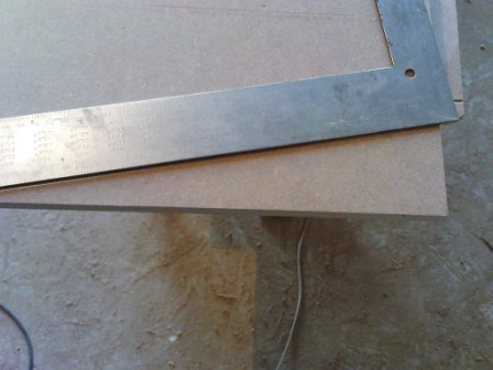

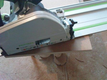

Udało sie ostatnio ściąć boki.
Używam go sporadycznie , w zasadzie to sie u mnie marnuje, bo większość płyt to juz docięte formatki , a jak już to docinam na pile stacjonarnej, którą tez dysponuje.
Nawet sie zastanawiałem czy nie sprzedac tego Festoola , znajomy daje mi dobrą cene.

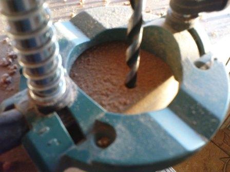

Dociąłem tylną ściankę ..nieźle jak od ostatniego wpisu.

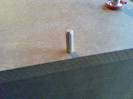

Technika kołkowania*. Sprawdzona w wielu różnych konstrukcjach.
*wszelkie prawa zastrzeżone:-)
Dolna ścianka kołkowana jak na foto plus kołki łączące dolne elementy ze sobą.

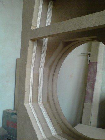

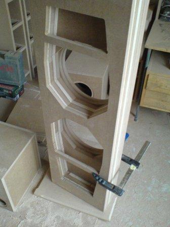

Niby wszystko było przemyślane i srodek miał byc taki jak w orginale, plus kilka wzmocnień ekstra , bo Avalon aż tak się znowu nie postarał i odpuścił sobie kilka dodatkowych usztywnień. Do czego zmierza mój retoryczny wywód?
Tak sie zastanawiam czy zamiast wzmocnień jak w orginalnym Isisie nie zastosować kratownicy ze sklejki.
Z drugiej strony jezeli wewnętrzna bryła bedzie podzielona przez całą długość i szerokość krzyżującym sie wzmocnieniem, plus trzy "półki" poziome, 15cm front i sklejka na ściankach wewnętrznych , to obudowa nie powinna pracować nawet prz dwóch 12 calowych wooferach.
Tak sobie dywaguje.
