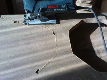

Dla obniżenia kosztów wiekszosć otworów była wycinana ręczną frezarką , amatorską , ale całkiem precyzyjną. Generalnie duże znaczenie ma jakosc używanych frezów.
Za szablony służyły elementy wycięte na CNC.
Otwory z grubsza wycięte wyrzynarka , później już tylko frezarką i frez z łożyskiem.
Nagana za BHP...brak okularów.

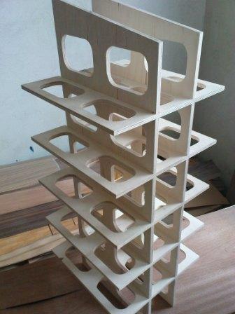

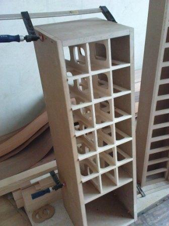

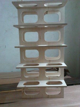

Zrezygnowałem z rozwiazania stosowanego w oryginale i zastosowałem kratownice ze sklejki, oczywiście nic nie jest jeszcze sklejone. Ścianki boczne będą podklejone sklejką , w której będa frezowane rowki, w nie będzie wsunięta kratownica....i oczywiście podklejona.
Pod kratownica jest półka, wydziela ona jakby komorę na rury BR. Takie rozwiązanie jest zastosowane w oryginale Avalon Isis, więc czemu nie w DIY made in Myślenice :-)
Pod półką będą oczywiście wzmocnienia.
prawie jak B&W matrix :)
